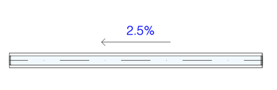

傾斜の向きを関連付けて表現

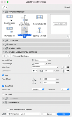

まず、アクティブなラベルとして[MEP傾斜ラベル]を選択します。ラベルを付けるMEP要素を選択し、[ドキュメント]→[注釈]→[選択された要素にラベル配置]に移動するか、一つの要素をクリックします。
矢印と勾配データで傾斜をきれいにグラフィックでビジュアル化することができます。ラベルは、断面図、立面図、3Dドキュメント上で、垂直方向の要素および3Dの全ての要素に対してテキストのみを表示します。
MEP傾斜ラベルは、MEPルーティング要素にのみ使用できます。ベンド、障害物、フレキシブルダクトでは使用できません(このような場合、ラベルにはプレースホルダのテキストが表示されます)。
ここで、ラベルの設定を必要に応じて調整してください。
  • 矢印のオフセット(ラベルの原点から)
  • テキストのオフセット(矢印の中間点から)
  • 傾斜の単位の定義
  • 必要に応じてラベルを反転(要素の反対側に表示させるため)
長さは全て用紙サイズで表記しています。
もうひとつ、ヒントがあります。傾斜の単位が度に設定されていない場合、90度は他の単位タイプでは表示できないため、垂直パイプに配置されたMEP傾斜ラベルのインスタンスを削除するとよいでしょう(その結果、「---%」テキストが表示されます)。
