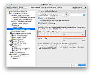

技術が進歩するにつれて、高解像度ディスプレイはますます人気が高まっています。Graphisoftでは、この傾向を認識し、ニーズに合わせて製品を調整しました。Archicadは、現在利用可能なRetinaディスプレイを搭載したすべてのMac(5K iMacを含む)をサポートしています。2Dおよび3Dナビゲーションの速度を向上させ、Retinaディスプレイに関するいくつかの互換性の問題を修正しました。これらの改善のメリットを体験するには、2D図面ハードウェアアクセラレーションがフルに設定されていることを確認してください。
  • Archicadを開く
  • 開くオプション/作業環境/詳細再描画オプション
  • 2D図面ハードウェアアクセラレーションをフルに設定します

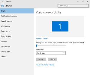

Microsoft Windows 10
W10アイコンとテキストを大きくするには、オペレーティングシステム全体でアイコンとテキストを拡大する必要があります。これを行うには、デスクトップを右クリックして、[表示設定]を選択する必要があります。次のウィンドウでスライダーを使用して、目的のサイズ(パーセンテージ)を選択できます。設定はログアウト後に有効になります。これらの変更を行っている間は、Archicadが実行されていないことを確認してください。これらの設定を適用してもアイコンやテキストが小さすぎる場合は、画面の解像度を低く設定する必要があります。Info_18x18.png注: これらの設定を適用した後、Archicad 20以前ではアイコンが少しエッジの効いたように見える場合があります。

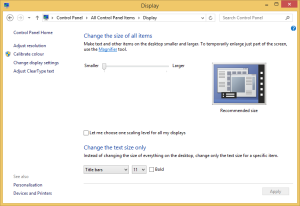

Microsoft Windows 8
W8アイコンとテキストを大きくするには、オペレーティングシステム全体でアイコンとテキストを拡大する必要があります。これを行うには、デスクトップを右クリックして、[画面の解像度]を選択する必要があります。次のウィンドウで、[テキストやその他のアイテムを大きくしたり小さくしたりする]オプションを選択し、スライダーを使用して目的のサイズを選択します。設定はログアウト後に有効になります。これらの変更を行っている間は、Archicadが実行されていないことを確認してください。これらの設定を適用してもアイコンやテキストが小さすぎる場合は、画面の解像度を低く設定する必要があります。

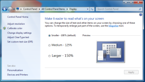

Microsoft Windows 7
W7アイコンとテキストを大きくするには、オペレーティングシステム全体でアイコンとテキストを拡大する必要があります。これを行うには、デスクトップを右クリックして、[画面の解像度]を選択する必要があります。次のウィンドウで、[テキストやその他のアイテムを拡大または縮小する]オプションを選択し、目的のサイズ(パーセンテージ)を選択します。設定はログアウト後に有効になります。これらの変更を行っている間は、Archicadが実行されていないことを確認してください。これらの設定を適用してもアイコンやテキストが小さすぎる場合は、画面の解像度を低く設定する必要があります。

Windows(4Kなど)で高解像度ディスプレイにアップグレードした後、メニューやダイアログに表示の不具合が表れる 場合があります。解決方法: 通常、これは、アイコンとテキストのサイズを変更しているときにArchicadが開いていたためです。これを修正するには、以下の手順を行ってください:
W8 1.実行中のすべてのArchicadセッションを閉じます 2.デスクトップを右クリックし、コンテキストメニューから[画面の解像度]を選択して、[テキストやその他のアイテムを拡大または縮小する]オプションを選択します 3.ズームを別のパーセンテージ(たとえば150%)に設定し、ログオフします 4.ログインして、Archicadを起動します(今回は問題が発生しないはずです) 5.Archicadを閉じ、ズームを元の値に戻します(例:125%) 6.ログオフして再度ログインし、Archicadを開始すると、グラフィックの不具合は解消されます。
