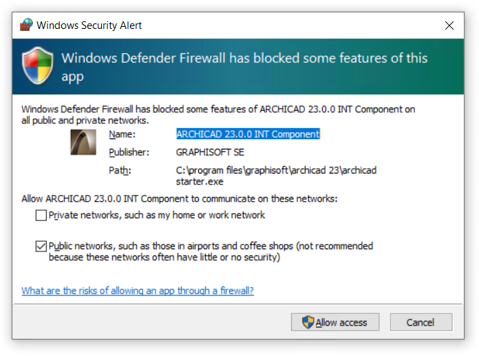

ファイアウォールやアンチウィルスソフトウェアがインストール中や使用中に警告を表示する
ARCHICADのいくつかの機能(例.BIMxハイパーモデルの発行、BIMcloud機能、更新の確認等)にはネットワークアクセスが必要です。そのためファイアウォールを介した送信と受信の接続を許可する必要があります。問題なく全ての機能が実行できるようARCHICADがネットワーク上で通信できるようにします。ARCHICADの全てのネットワーク通信はエンドユーザーライセンス契約に従ってGRAPHISOFTサービスとの基本的な通信のみに厳格に限定されています。
アンチウィルス対策プログラムによって、セキュリティ上の理由からユーザーのホームフォルダへのアクセスがブロックされます。ARCHICADはBIMx構成とログファイルをドキュメントフォルダに作成しますが、このアクションはブロックされる可能性があります。ARCHICADがこのフォルダへのアクセスを許可されると、BIMxに関するファイルは正常に動作します。

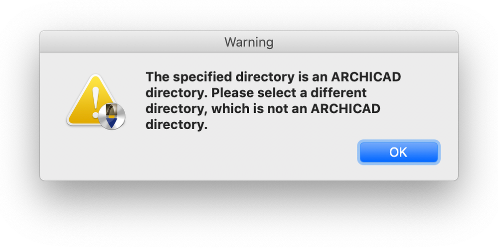

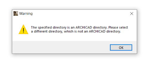

「指定されたディレクトリはARCHICADディレクトリです」インストール中のエラーメッセージが表示される
親フォルダにARCHICAD.exeもしくはARCHICAD.appが含まれている場合、ARCHICADをディレクトリにインストールできないため、インストールするパスを設定した後でこのエラーメッセージが表示されます。別のフォルダを選択してARCHICADをインストールするか、インストールを妨げるファイルを別の場所に移動します。

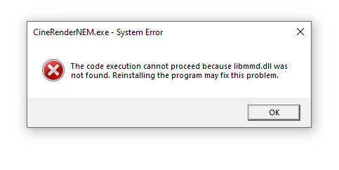

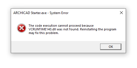

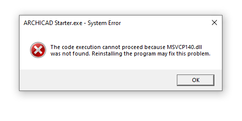

「.dllが見つからなかったため、コードの実行を続行できません」Windowsで起動中にエラーメッセージが表示される
ARCHICADには、正しく実行するためにインストールが必要なものがあります。これらはARCHICADのパッケージの一部であり、必要に応じてインストールされます。しかし、それらのうち1つがアンインストールもしくは破損している場合、ARCHICADの実行や一部の機能が動作さいなくなる可能性があります。
通常、エラーメッセージに記載されているDLLファイルのほとんどは、libmmd.dll、VCRUNTIME140.dll、およびMSVCP140.dllです。 1つ目はCineRenderに必要であり、Intel C ++ Compilers Redistributable Libraryの問題を意味します。ARCHICAD自体に必要なものと、Visual C ++再配布可能パッケージの一部が欠落または破損していることを示します。
これらの問題は、ARCHICADを修復するか必要なプログラムをこちらのサイトからインストールすることで解決します。
