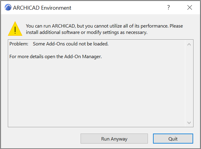

問題: Archicad 24 Update 3をインストールすると、以前にインストールしたPARAM-Oアドオンは自動的には更新されません。Archicadアップデートはインストールされますが、エラーメッセージが表示されます:
一部のアドオンをロードできませんでした。
詳細については、アドオンマネージャを開いてください。
Archicad24 Update 3のインストール後に表示される警告メッセージ

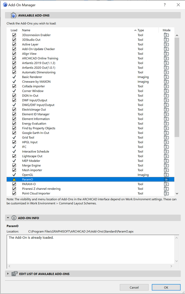

アドオンマネージャを開くと、PARAM-Oの横に警告が表示されます。
アドオンマネージャを開いたときのPARAM-Oの隣の警告
この場合、同じことを行い、PARAM-Oをアンインストールする必要があります:
  • 古いParam-O.apxファイルがインストールされているフォルダに移動します(通常、Archicadの"Add-Ons"フォルダは通常C:\ Program Files \ GRAPHISOFT \ ARCHICAD 24にあります)。
  • .apxファイルを削除します。
  • Archicadを再起動します。
原因: Archicad 24 Update 3以降、PARAM-OはArchicad製品の一部であり、Archicadと一緒に更新されるため、個別にインストールする必要はありません。
