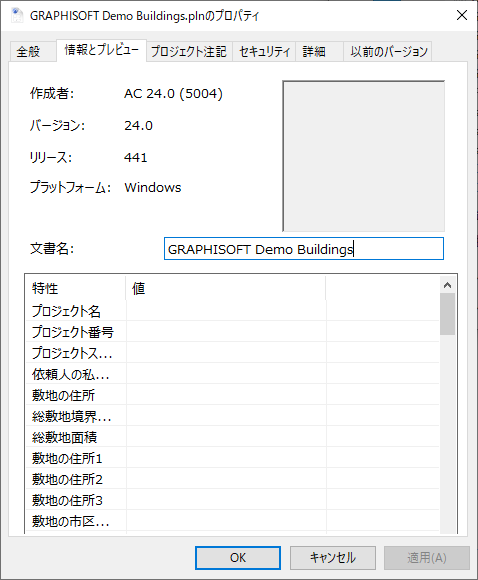

GRAPHISOFTのシェル拡張とは
GRAPHISOFTシェル拡張は、Archicadプロジェクトやライブラリ部品ファイルなどのGRAPHISOFT関連ファイルの内容のプレビューと概要を表示するためにWindowsシェルを変更するユーティリティです。GRAPHISOFT シェル拡張をインストールした後、ファイルを右クリックして[プロパティ]をクリックし、[プロパティ]ウィンドウで[情報とプレビュー]タブをクリックして、Windowsエクスプローラでこれらのファイルをプレビューできます 。
2017-05-24_13h53_29
インストールメモ
通常、GRAPHISOFTシェル拡張は、GRAPHISOFTセットアッププログラムによって自動的にインストールされます。そうでない場合は、ハードディスクのARCHICADフォルダにあるGRAPHISOFTシェル拡張フォルダを開き、「Register.bat」バッチファイルを起動することで手動でインストールできます。ファイルを右クリックし、「管理者として実行」を選択します。次のダイアログで管理者の資格情報を入力します。
