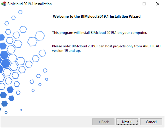

2. ようこそ画面
  1. インストールを続行する前に、実行中の全てのアプリケーションを閉じてください。Windows Serverオペレーティングシステムでは、続行する前に必ずサーバーマネージャを閉じてください。
  2. [ 次へ]をクリックして続行します。

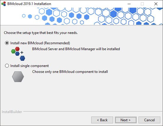

4. セットアップタイプ
  1. [ 新しいBIMcloudをインストール (推奨) ]を選択して、BIMcloud ManagerとBIMcloud Serverの両方をインストールします。

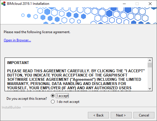

BIMcloudサーバーのインストールと構成 5. ライセンス許諾 - BIMcloud Server
  1. 使用許諾契約をよくお読みになり、同意される場合は、

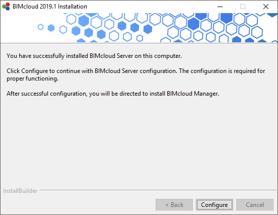

8. インストールの完了- BIMcloud Server
  1. [構成]を クリックして続行し、BIMcloud Serverの構成フェーズを開始します。

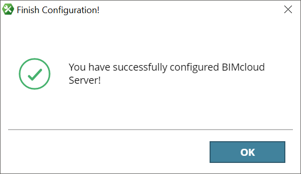

  6. 開始をクリックします。
  7. 設定完了のダイアログがポップアップ表示され、設定が成功したことを報告します。[OK]をクリックして続行します。

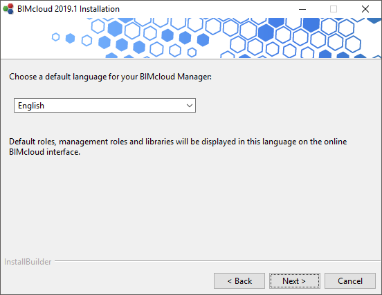

11. デフォルト言語
  1. BIMcloud Managerのデフォルト言語を選択します。
    注意
    BIMcloud Basicユーザーは、このダイアログでBIMcloud Managerのデフォルト言語を選択する必要があります。後で変更することはできません。
  2. [次へ]をクリックして続行します。

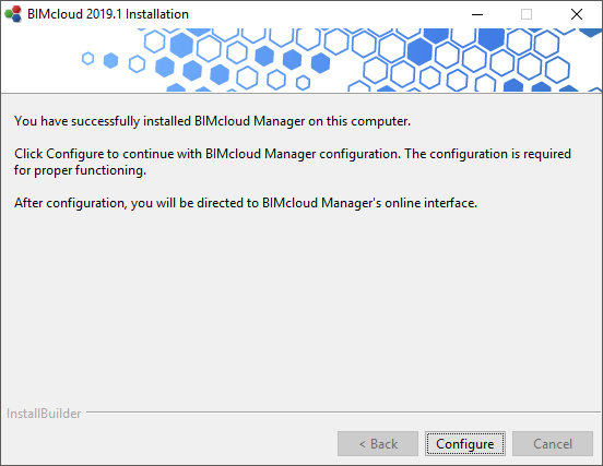

15. インストールの完了- BIMcloud Manager
  1. [構成]をクリックして続行し、BIMcloud Managerの構成フェーズを開始します。
