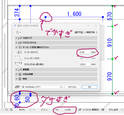

寸法マーカーはタイプや大きさを設定出来ますが
マーカーサイズは0.50が最小の限界で、それ以下に小さく出来ないのが残念です。
最近ではA3サイズで作図することも多く展開図などは1/100で描きます。
そんな時のマーカーサイズが気になって「図面が美しくない」と指摘されます。
細かい寸法も入れずらいので改善をお願いします。
人に聞いたら、言われそうなご意見アレコレはこちら↓
① そもそもそこに寸法って必要ですか?他の図面に記入しては?
  →必要です。この図面のここに寸法を入れたいのです!!
② /など他のマーカーを使っては?
  →他の図面との統一性もあるので
   このマーカーを使いたいのです!!
③ マーカー無しもできますよ。
  →マーカー無しでは寸法起点も終点も分かりずらいので
   この場合のマーカーは必要なんです!!
④ 1/50で描いてレイアウトで50%に縮小しては?
  →そうすると通り芯マーカーとの釣り合いが悪くなるので
  それを見越して通り芯マーカーも設定しなおさないといけません。
  今はただ、寸法マーカーを0.5以下に小さくしたいだけなのです!!
