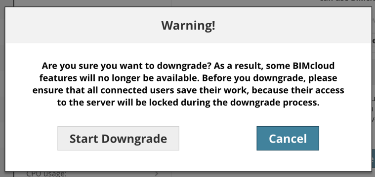

ダウングレードプロセスを初期化する
ダウングレードプロセスは、BIMcloud Manager ライセンスパネルで開始すると、
警告が表示されます。

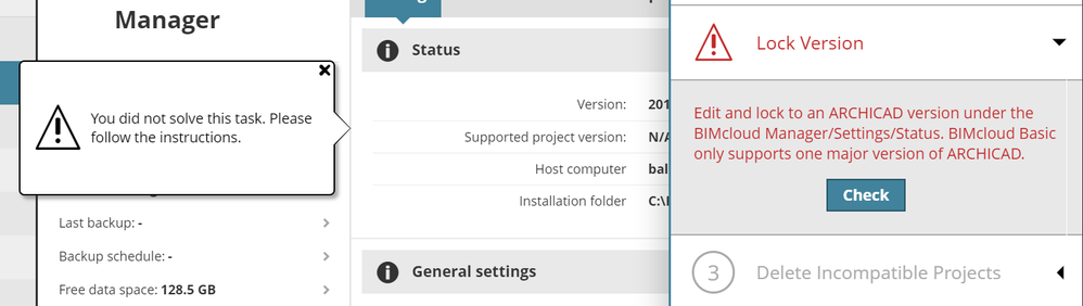

2.バージョンをロックする
BIMcloudはArchicadクライアントデータの複数のバージョンをサポートしていますが、BIMcloud BasicはArchicadの1つのバージョンのみをホストできます。
従うべき全ての手順と同様に、チェックは手順が完了しない理由についてのフィードバックを提供します。ここで、ダウングレードアシスタントは、サポートされているバージョンが入力されていないことを警告し、変更を加える必要がある箇所を示します。
BIMcloud Basicは、1つのバージョン(19、20、21、22、23)のみをサポートできます。サポートされているプロジェクトのバージョンを変更するには、以下に示すパネルタブをクリックして、ダウングレードパネルを非表示にします。ダウングレードパネルをもう一度表示する必要がある場合は、タブをもう一度クリックします。
ご注意ください
この時がBIMcloud BasicでサポートするArchicadのバージョンを変更できる最後のタイミングです。
正常に完了した手順にはチェックマークが付いており、そのボックスは灰色で表示されます。

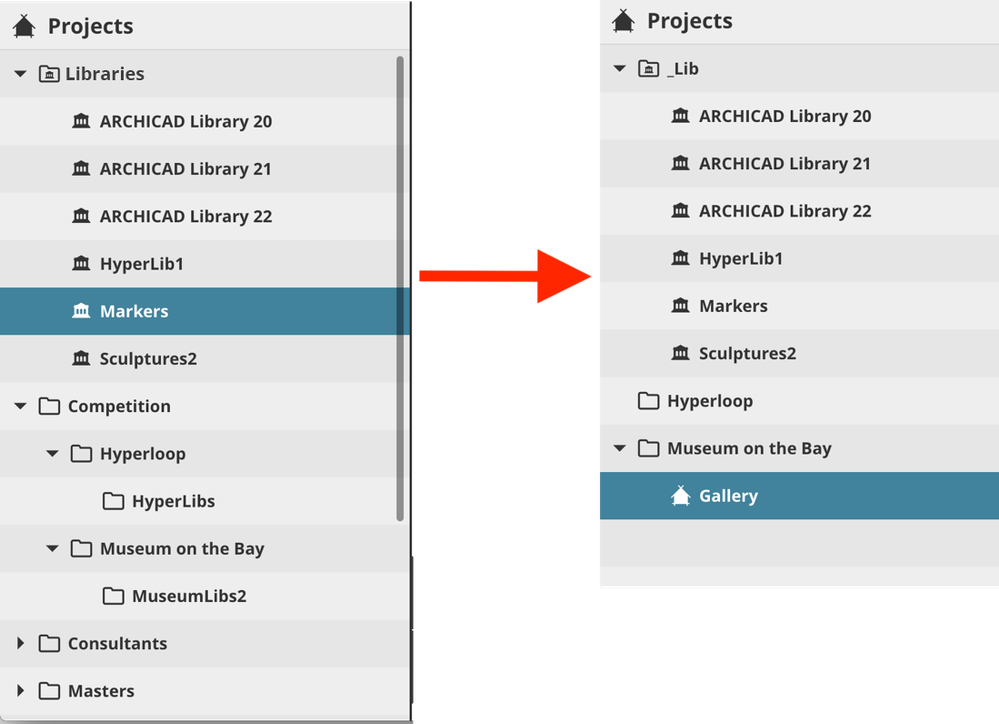

4.プロジェクトを移動する
BIMcloud Basicのプロジェクトフォルダ階層では、最上位レベルのフォルダのみが許可されます。手順4、5、6は、BIMcloud Basicの準備として、BIMcloudプロジェクト階層をフラット化するプロセスの一部です。

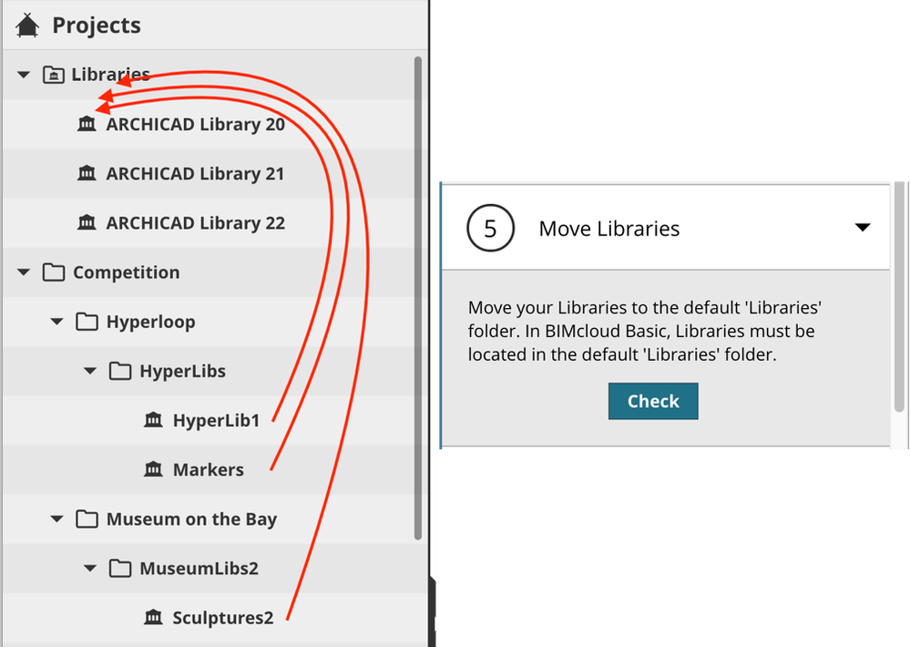

5.
ライブラリを移動する
以下の例では、BIMcloud Basicがプロジェクトライブラリをサポートしていないため、またはサブフォルダ階層をサポートしていないため、フォルダー内にあるライブラリが移動されます。
v22プロジェクトライブラリが移動された後、移動されたライブラリを参照するプロジェクトでは、ライブラリリンクを手動で新しい場所に更新する必要があります。
v22より古いバージョンのArchicadは、デフォルトのライブラリの場所のみを使用するため、サブフォルダ内のプロジェクトライブラリを移動するこのタスクは、v22(またはそれ以降)のプロジェクトにのみ関係します。

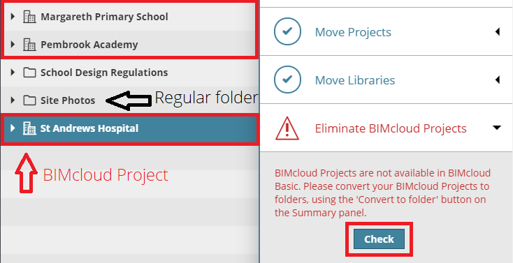

6.BIMcloudプロジェクトを削除する
BIMcloudプロジェクトは特別なフォルダであり、BIMcloud Basicでは使用できません。プロセスを続行する前に、既存のBIMcloudプロジェクトを通常のフォルダに変換する必要があります。
BIMcloudプロジェクトを通常のフォルダに変換するには、BIMcloudプロジェクトを選択し、表示されるメニューの[
その他
]で[
フォルダに変換]オプションを選択する
必要があります。
変換プロセスの結果を通知する警告が表示されます。[
フォルダに変換
]オプションを選択して、プロセスを終了します。

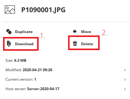

7.
ファイルをダウンロードして削除する
PDFやIFCなどのファイルは、ダウングレードプロセスが完了する前にBIMcloud Serverから削除する必要があります。
最初にこれらのファイルをダウンロードしてから、BIMcloudから完全に削除して、この手順を完了することをお勧めします。

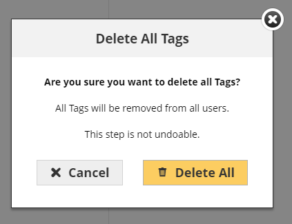

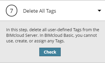

9.全てのタグを削除する
いずれかのユーザーがタグ機能を適用した場合、ダウングレードプロセスでは、プロセスを完了する前に全てのタグを削除するように求められます。
「チェック」を選択して、「全てのタグを削除」ダイアログをアクティブにします。
[全て削除]オプションを選択して、全てのタグを削除し、ダウングレードプロセスを続行できるようにします。

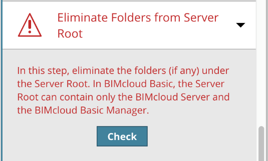

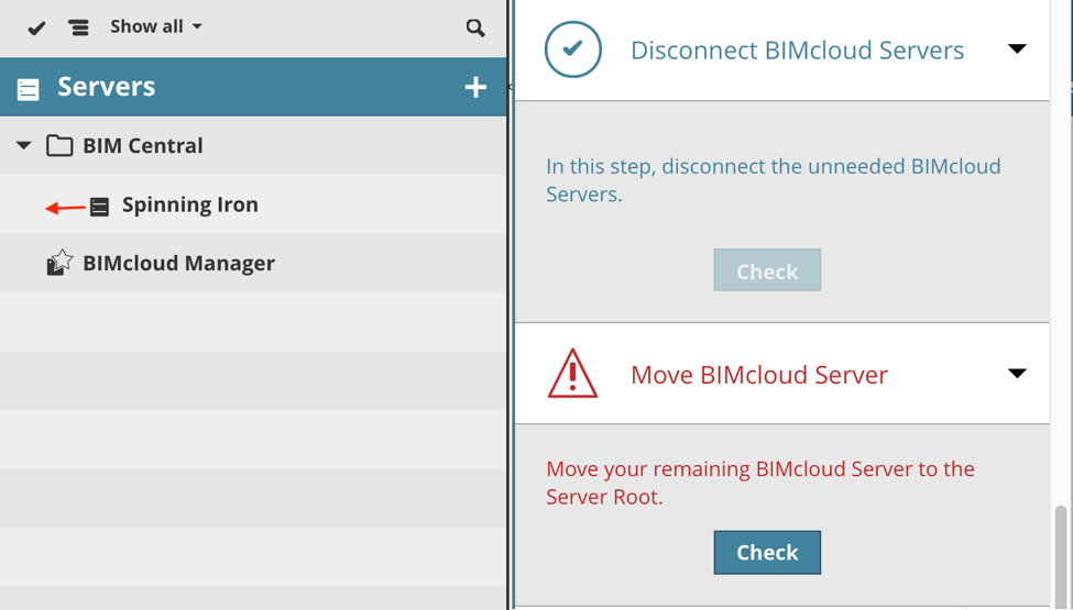

14. サーバールートからフォルダを削除する
プロジェクトフォルダ階層のフラット化プロセスと同様に、サーバールートは前の手順でフラット化されます。
BIMcloud Basicでは、ServerとManagerを同じマシンでホストする必要があります。BIMcloud Serverを切断するプロセスでは、BIMcloud Managerと同じホストマシンにインストールされたServerを維持することが重要です。
次の図では、最終的にBIMcloud Managerと同じホストマシンにインストールされたBIMcloud Serverが、フォルダに含まれています。BIMcloud Basicのサーバーリストはフラットリストにしかなり得ないため、「SpinningIron」という名前のServerをBIMcloud Managerと同じレベルに移動する必要があります。
次に、「BIM Central」フォルダを削除する必要があります。

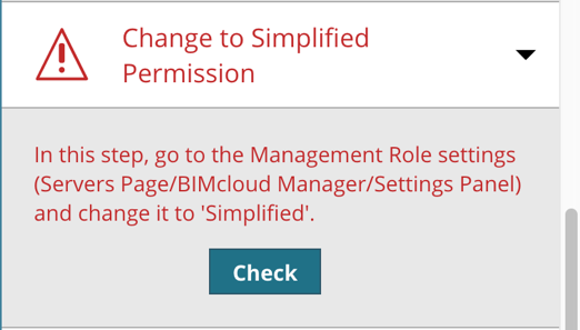

15.
簡略の権限へ変更する
ユーザーグループもBIMcloud Basicでサポートされていないため、削除されます。

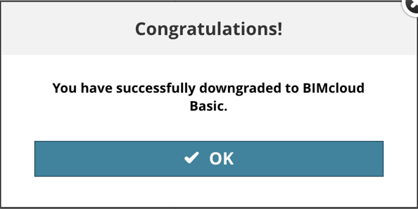

ダウングレードを確定する
16個のタスク全てがチェックされたら、ダウングレードを実行できます。このプロセスには数分かかる場合があり、実行中にBIMcloud Managerにログインしようとするユーザーには次の通知が表示されます:
完了すると、次のダイアログが表示されます:

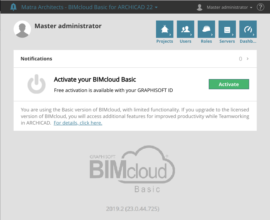

次に、次の
BIMcloud Basicアクティベーション
パネルが表示されます。
アクティベーションが完了すると、ダウングレードが完了します。
