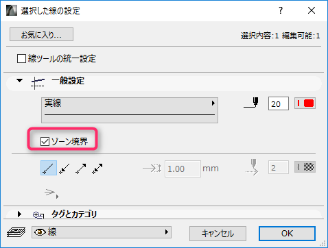

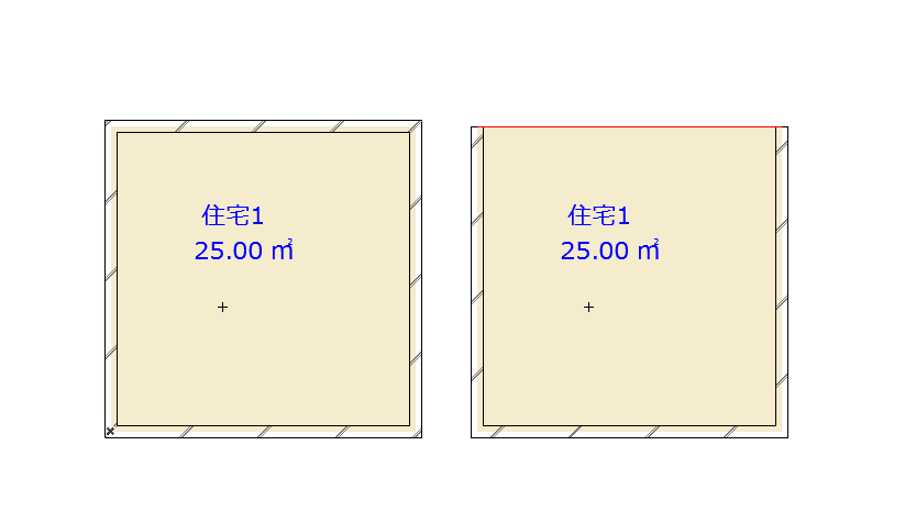

ゾーンの壁のない箇所でも認識できるようにするためには、線ツールやポリラインツールなどで「ゾーン境界」として入力すると、ゾーンの境界として認識できるようになります。

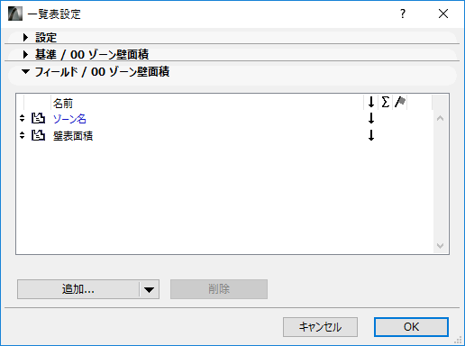

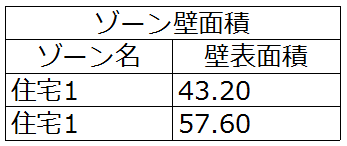

壁は入力されていないため、一覧表のゾーンの「壁表面積」でも線分の箇所は集計対象とはならないので、実際の壁の面積を集計することができます。
