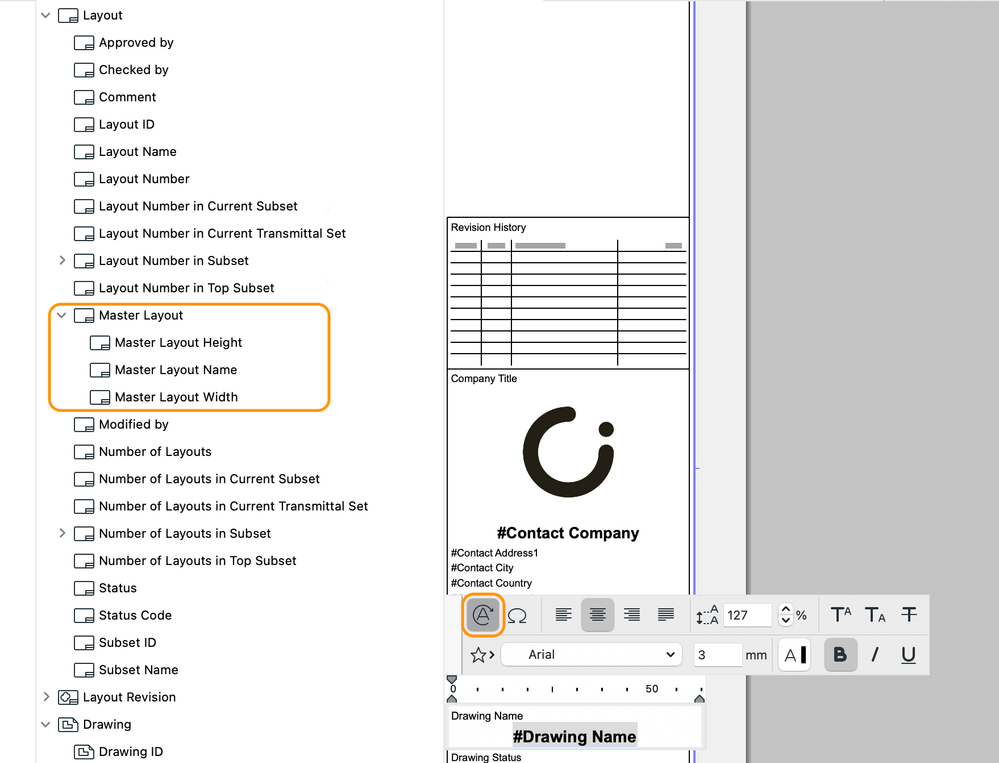

マスタレイアウト名とサイズをレイアウトに表示する
これら3つの新しい自動テキストを使用して、 マスタレイアウト情報をレイアウトに表示します。
  • マスタレイアウト名

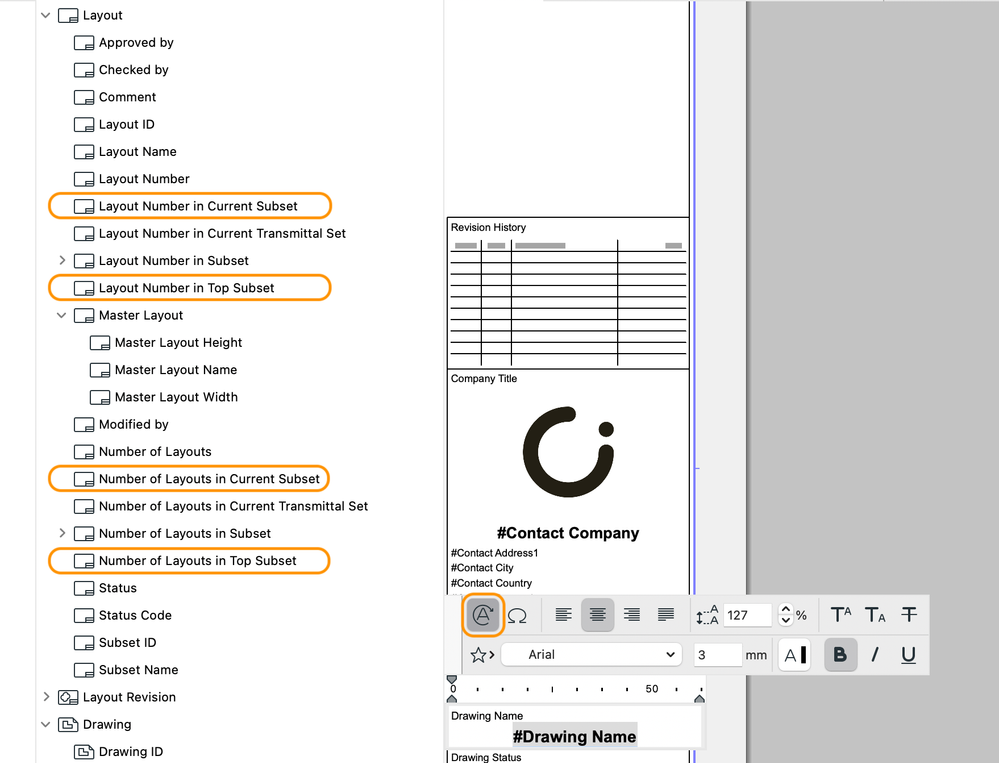

これら4つの新しい自動テキストを使用して、レイアウトのサブセット情報を自動的に処理します。
  • 現在のサブセットのレイアウト番号
自動テキストピッカーのサブセットのリストは、レイアウトブックの順序と一致していることに注意してください。
