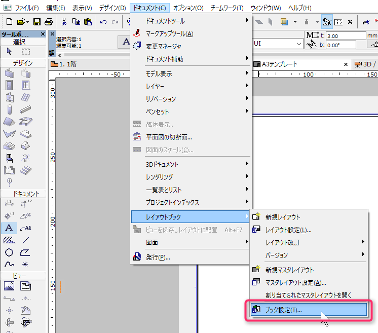

レイアウトで使用できる自動テキストを追加する場合、レイアウトスキームで項目を追加します。 [ドキュメント]>[レイアウトブック]>[ブック設定]
LayoutScheme

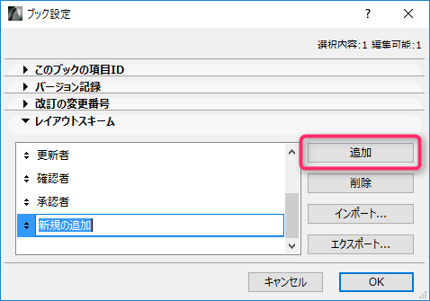

[レイアウトスキーム]にて「追加」をクリックして新規項目を追加します。
LayoutScheme_Add

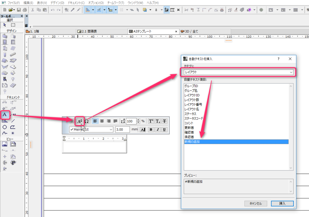

テキストツールで入力する際に[自動テキスト]を選択し、[カテゴリ]を「レイアウト」に変更すると、先ほどブック設定で追加したレイアウトスキームが選択できます。
LayoutScheme_AutoText

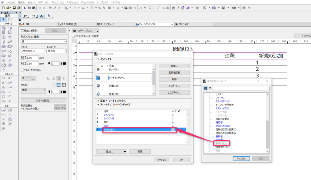

また、シートインデックスのフィールドにも追加できるため、図面リスト等を作成する際に利用できます。
LayoutScheme_SheetIndex
