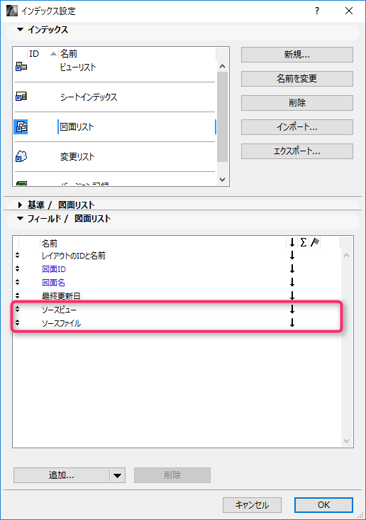

レイアウトに配置したビューの総スを確認したい場合は、ナビゲータの図面リストを使用します。 プロジェクトインデックス―図面リスト

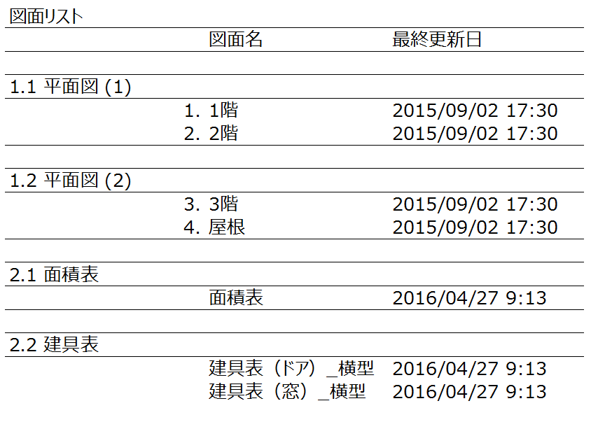

図面リストを開くと、レイアウトに配置された図面が一覧されます。
配置した図面を確認するには、「インデックス設定」から「ソースファイル」「ソースビュー」をフィールドに追加します。
