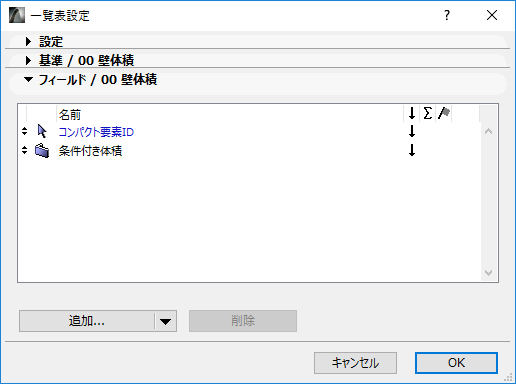

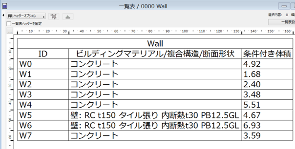

入力した壁の体積を一覧表で確認したい場合は、一覧表設定で、体積をフィールドに追加します。 パラメータには、正味体積、条件付き体積、壁総体積など、複数の項目がありますが、各パラメータの違いについては
壁リストパラメータ
を参照ください。
ビルディングマテリアル別に集計したい場合は、フィールドにビルディングマテリアルを追加します。

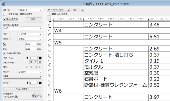

複合構造の層別に集計したい場合は、構成要素で体積を集計します。
