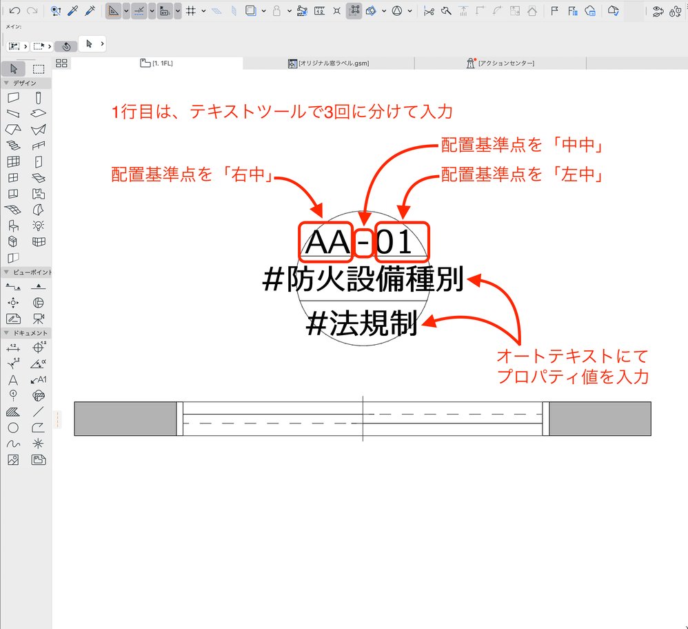

1.平面又は、ワークシートに線ツール、円弧/円ツール、にて作図します。(Akira Ishidaさんの動画を参考にしてください。)
2.1段目は後でGDL内の追記で取得する文字の位置決めの為、配置ポイントを変えながら入力する。
テキストツールで「建具種類」”AA “は配置ポイントを右中で配置、「-」は配置ポイント(中央)、「建具番号」” 01 “は配置ポイント(左中)とし3回に分けて入力する。
3.2段目と3段目は、テキストツールのオートテキストで、プロパティにアクセスし、取得したいプロパティを入力します。(Akira Ishidaさんの動画を参考にしてください。)

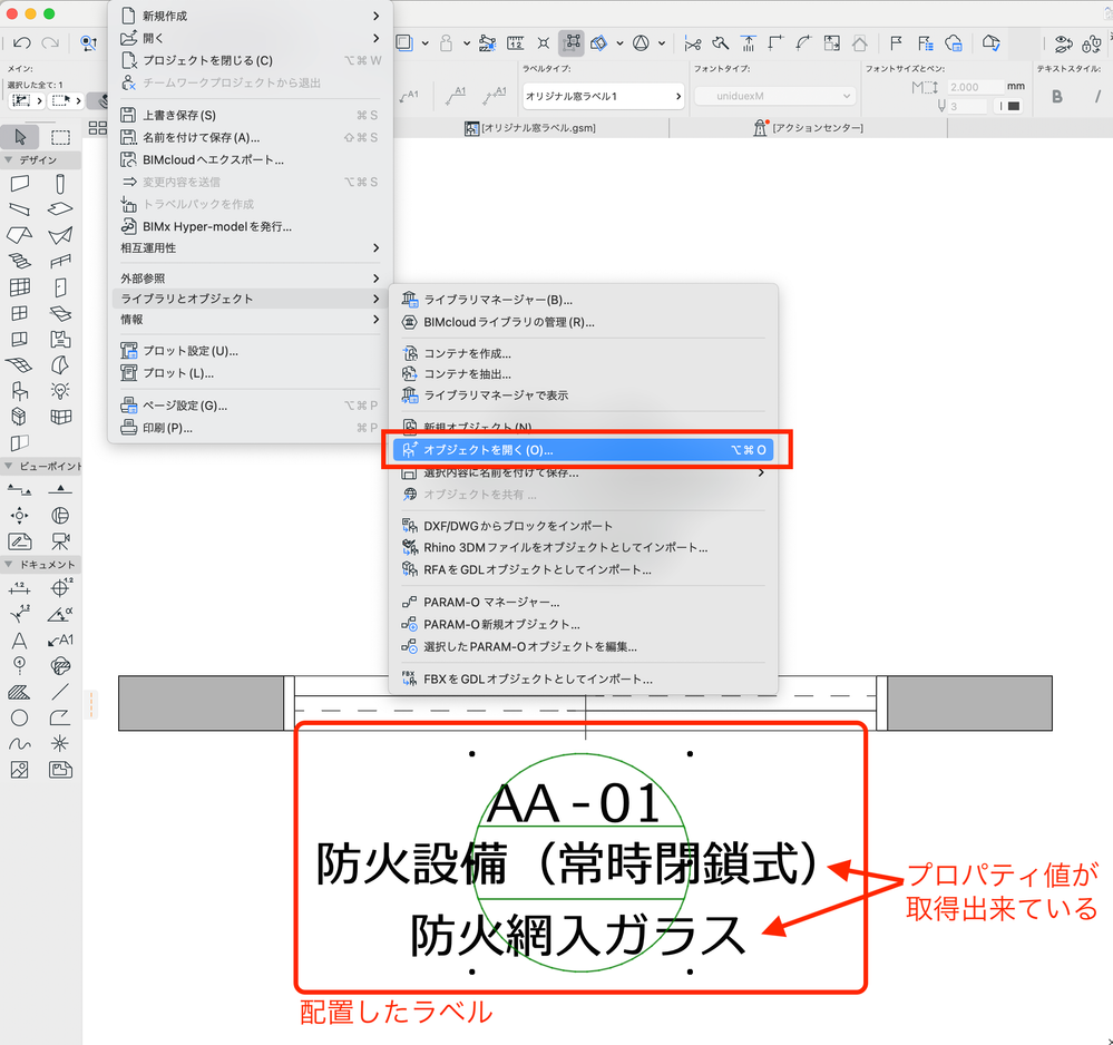

4.全てを選択し、[ファイル] → [ライブラリーとオブジェクト] → [選択内容に名前を付けて保存] → [ラベル] を選択し名前を付けて保存する
5.保存したラベルを配置し、配置したラベルを選択して、[ファイル] → [ライブラリーとオブジェクト] → [オブジェクトを開く]

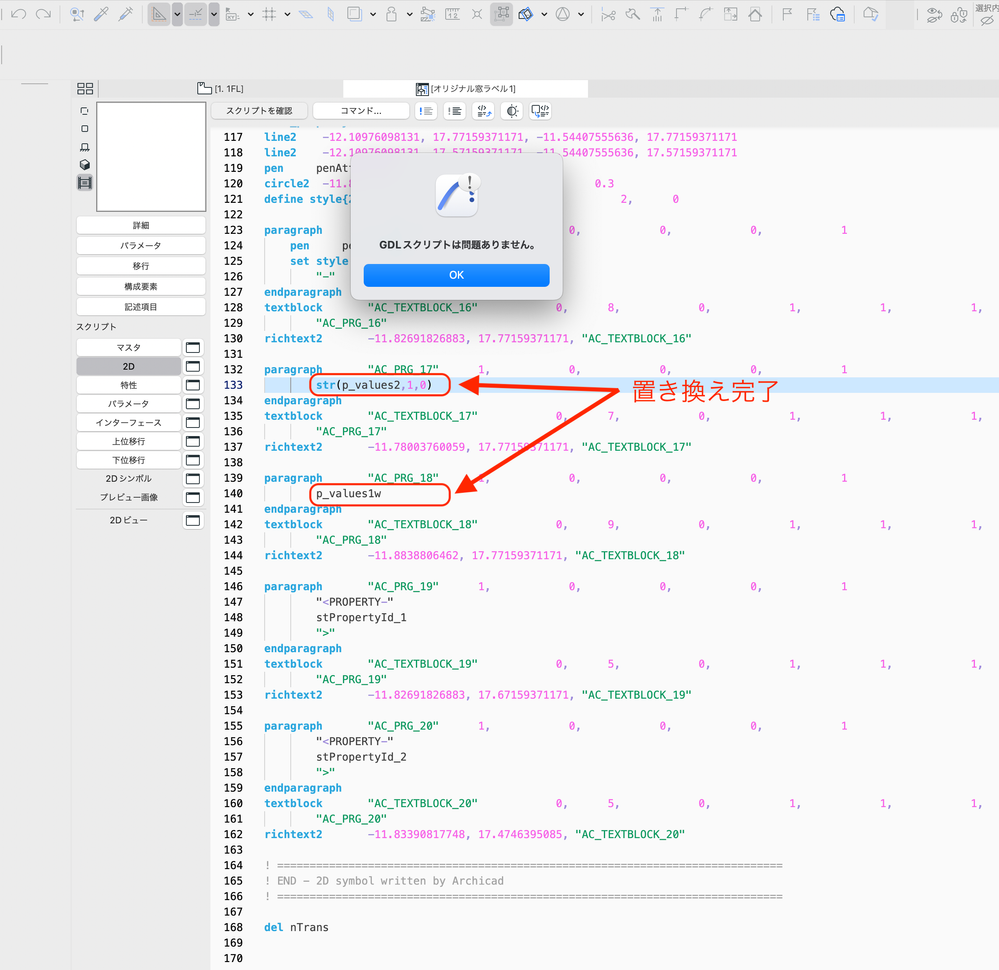

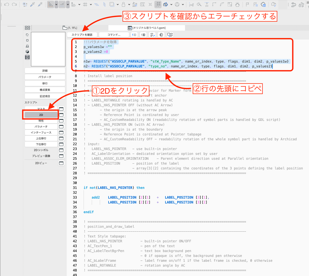

6. 開いたGDLで、左側に縦に並ぶタブの中から「2D」をクリックする。
行の先頭に「ーGDLでラベルから建具のパラメータを取得する方法ー」からコピーしてきた下記の5行をコピペする。
!!!パラメータを取得
p_values1w =""
p_values2 =0
n1w= REQUEST("ASSOCLP_PARVALUE", "stW_Type_Name", name_or_index, type, flags, dim1, dim2, p_values1w)
n2= REQUEST("ASSOCLP_PARVALUE", "type_no", name_or_index, type, flags, dim1, dim2, p_values2)
一旦画面上の方にあるスクリプトを確認でエラーチェックをします。
「GDLスクリプトは問題ありません。」と出たらOKで閉じる。
エラーが出る場合は、先程の行を1行づつ追加しながら確認して進めてください。

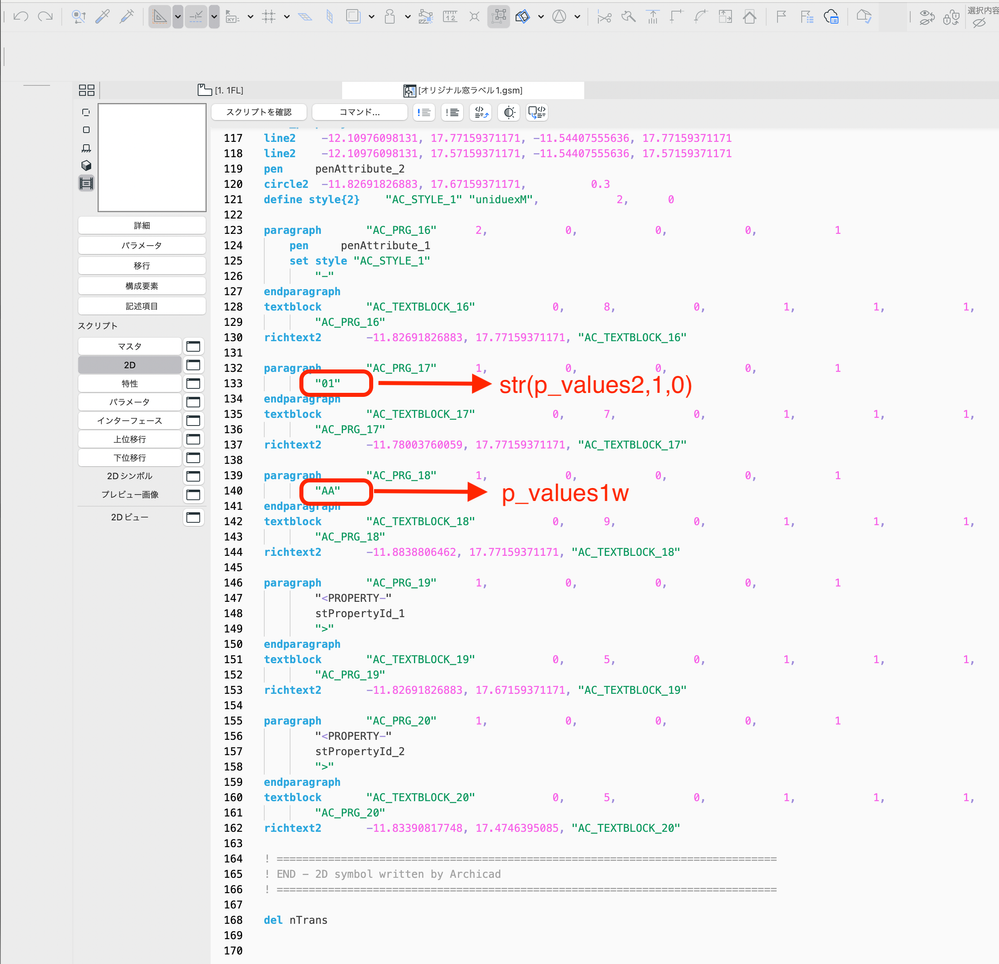

6.続いてスクリプト内をスクロールしながら”01”をさがし、下記とコピペで置き換えます。
str(p_values2,1,0)
置き換えたら、エラーチェックをします。
7.さらに、”AA”をさがし、下記とコピペで置き換えます。
p_values1w
置き換えたら、エラーチェックをします。

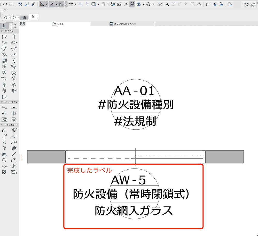

8.問題なければ、[ファイル] → [上書き保存]をして、2D画面で配置したラベルを確認してください。
うまくできていれば、完成です。

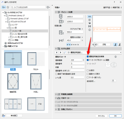

ラベルでいくならもはや不要な情報かも知れませんが。
>図面によって記号が必要でない建具もあるため
>一括ではなく図面の種類によって、建具毎に建具記号の有無を設定したいのですが
>方法が見つかりませんでした。
MVOを建具キープランにした時に表示されないようにしたい、という意味でしたら、その設定はこちらです。
1 件のいいね!
