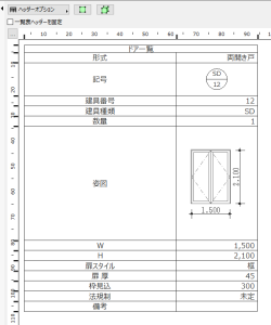

ARCHICADでは、選択した要素のみを一覧表として表示させられます。
平面図で選択後、ナビゲータのプロジェクト一覧から表示させたい一覧表上で右クリックして「選択した要素で一覧表示」をクリックします。
選択した要素のみの一覧表が作成されます。
選択要素のみまとめてパラメータを変更したい場合や、検索と選択から該当項目のみを確認したい場合などに利用できます。 ※選択した要素のみを表示しているため、一時的な表示となります。
