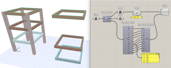

Grasshopper - Archicad Live Connection  の Deconstruct Beam でおかしな挙動が起きてしまってます。(ARCHICAD26、Rhinoceros7 でmm単位で使用しています)
ARCHICAD上の梁を取得してGrasshopperで再配置したところ高さがずれてしまいました。2FLの梁は1FLへ、3FLの梁は2FLへ、RFLの梁はRFLのままとなっています
Deconstruct Beam で梁のカーブとBrepを出力したときに、カーブの位置がおかしくなってしまうようです

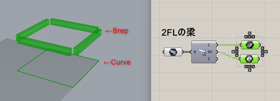

2FLの梁と3FLの梁はこのようにずれてしまいます。(Brepの位置は合っているのにカーブが下にいる)

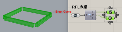

RFLの梁はBrepとCurveとがずれることなく出力されます

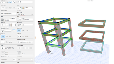

梁の配置フロアを全て1FLにするとずれることはなくなるのですが、できればこんな設定にはしたくないです。
何か他の対処方法はあるものでしょうか?

お手数おかけして申し訳ございません。こちらは不具合かと思われます。壁等でも同様に確認できました。開発側へ不具合報告をさせていただきます。情報ありがとうございました。修正されましたらこちらでも報告いたします。
