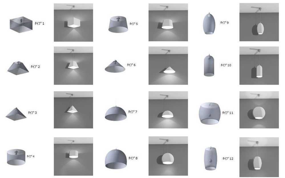

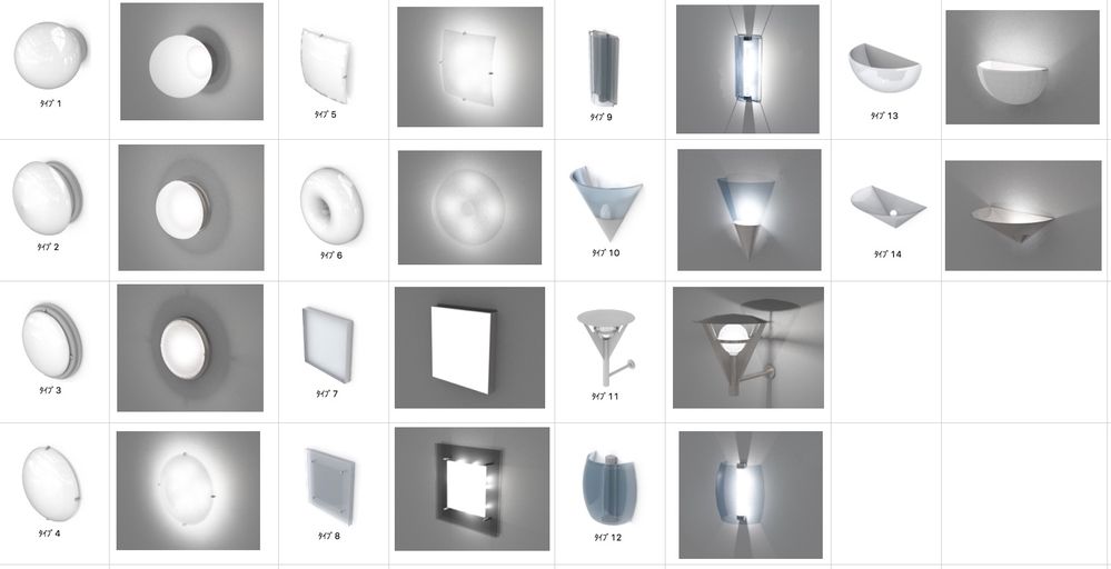

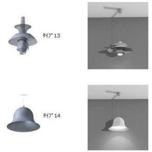

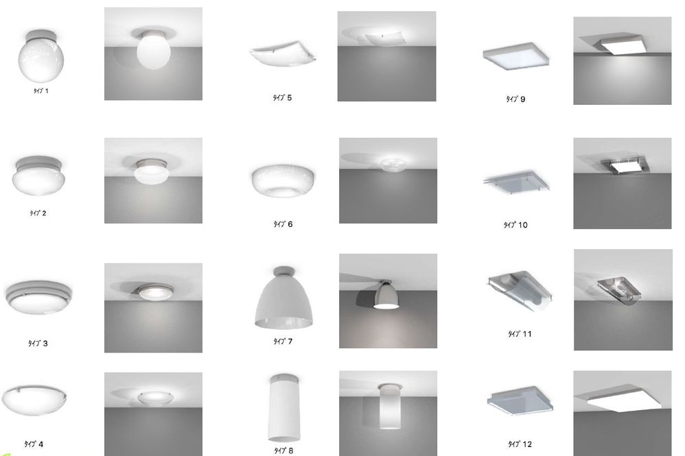

ここでは、「形状を選択できるタイプ」ランプオブジェクトのレンダリングイメージを紹介します。
%e3%82%b7%e3%83%bc%e3%83%aa%e3%83%b3%e3%82%af%e3%82%99%e3%83%a9%e3%83%b3%e3%83%95%e3%82%9a
%e3%82%b7%e3%83%bc%e3%83%aa%e3%83%b3%e3%82%af%e3%82%99%e3%83%a9%e3%83%b3%e3%83%95%e3%82%9a%e4%b8%80%e8%a6%a7
%e3%83%98%e3%82%9a%e3%83%b3%e3%82%bf%e3%82%99%e3%83%b3%e3%83%88%e3%83%a9%e3%83%b3%e3%83%95%e3%82%9a
%e3%83%98%e3%82%9a%e3%83%b3%e3%82%bf%e3%82%99%e3%83%b3%e3%83%88%e3%83%a9%e3%83%b3%e3%83%95%e3%82%9a%e4%b8%80%e8%a6%a7
%e3%83%98%e3%82%9a%e3%83%b3%e3%82%bf%e3%82%99%e3%83%b3%e3%83%88%e3%83%a9%e3%83%b3%e3%83%95%e3%82%9a%e4%b8%80%e8%a6%a72
%e5%a3%81%e7%81%af
%e5%a3%81%e7%81%af%e4%b8%80%e8%a6%a7
