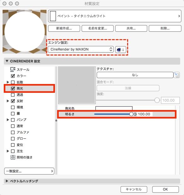

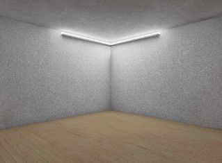

CineRenderでは、材質設定を行うことで、『材質発光形状』を作成することができます。
オプション>属性設定>材質から、「材質設定」を開きます。
発光させたい材質を選択し、CineRender設定>発光にチェックします。
明るさの数値を入力します。
目安として、50~150くらいが綺麗に見えます。
