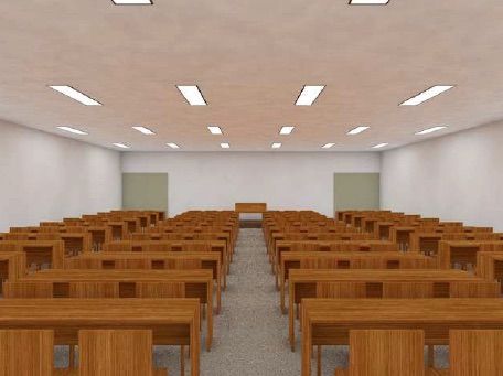

レンダリングした時に、白い壁や天井に、床のカーペットや家具の色が映りこむ場合があります。

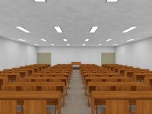

%e3%82%b5%e3%83%81%e3%83%a5%e3%83%ac%e3%83%bc%e3%82%b7%e3%83%a7%e3%83%b3%ef%bc%92
天井に映り込んだ、机や椅子の色(茶色)が消え、天井本来の白で表示されます。
