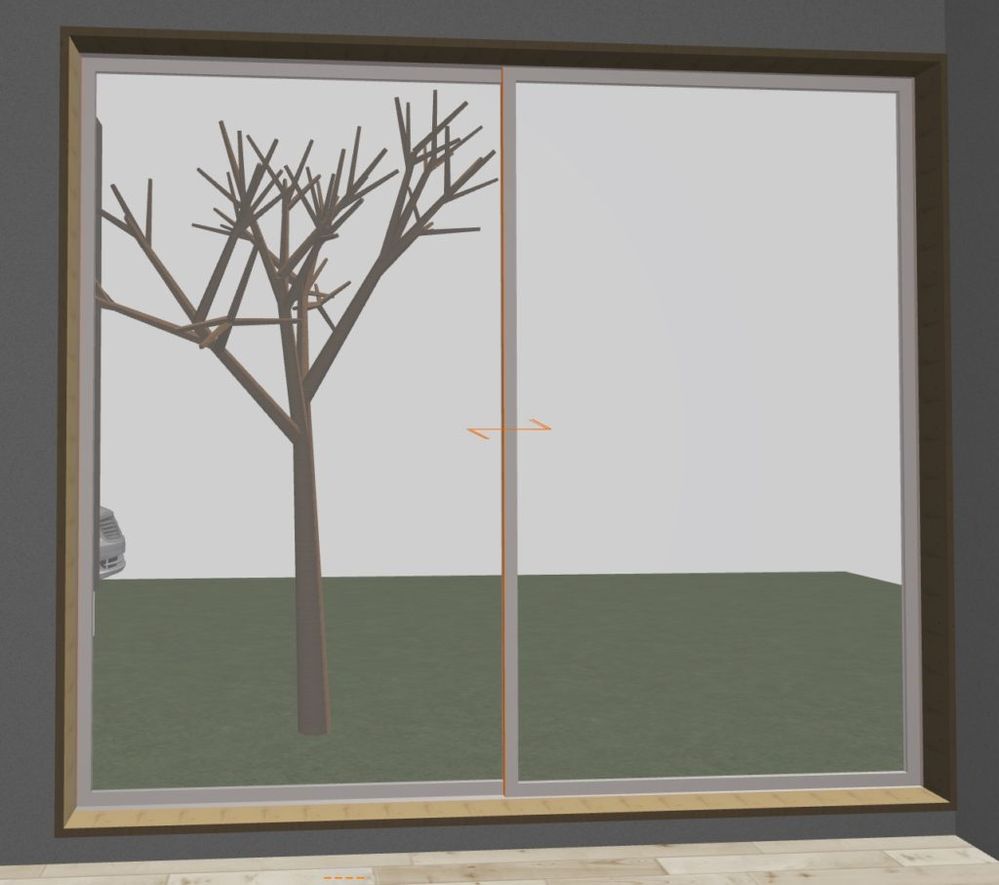

3DウィンドウやBIMxで室内から外を見たとき、生垣や植栽の葉が消えている場合があります。
消えている要素の材質の設定を確認してください。
今回の「樹木モデル シンプル1」ですと、『群葉-葉 木 小』になります。

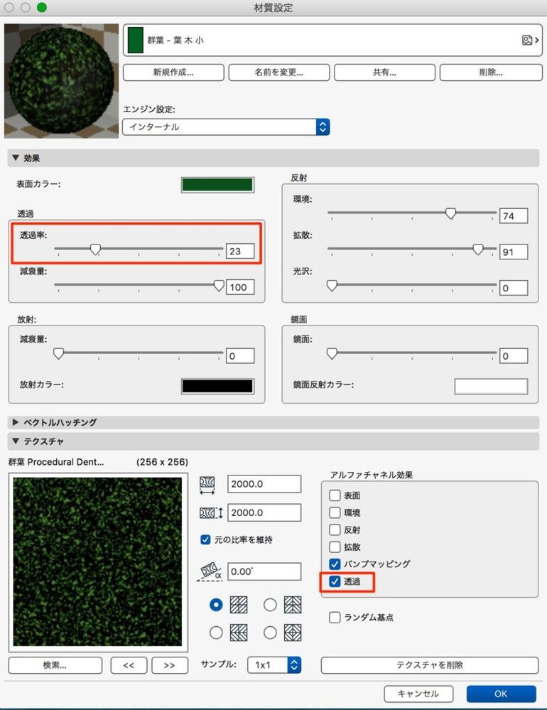

オプション>属性設定>材質設定を開きます。
・効果>透過率の数値を『0』
・テクスチャ>アルファチャンネル効果>透過のチェックを外します。

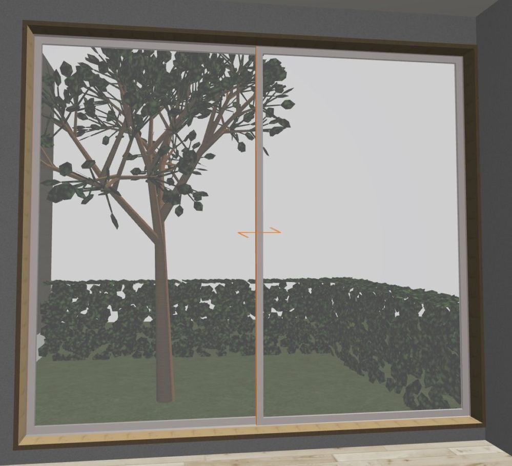

生垣や、葉が表示されました。
BIMxにはきだしたときも同様に表示されます。
