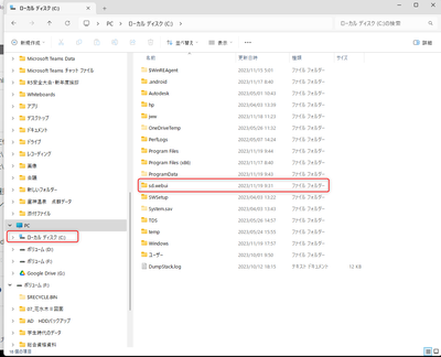

2_sd.webuiフォルダを、C:\(Cドライブのルートフォルダ:一番上の階層のフォルダのこと)にコピーします。
 a. Windowsエクスプローラーを開きます。
b. 左側のナビゲーションパネルで「このPC」または「コンピュータ」と表示されている項目を選択します。
c. C:\ドライブをダブルクリックして開きます。
d. C:\ドライブのルートにsd.webuiフォルダをコピーするため、解凍したフォルダ内でsd.webuiフォルダを選択します。
e. 選択したsd.webuiフォルダを、C:\ドライブのルートにドラッグアンドドロップします。これにより、sd.webuiフォルダがC:\ドライブの直下にコピーされます。 
