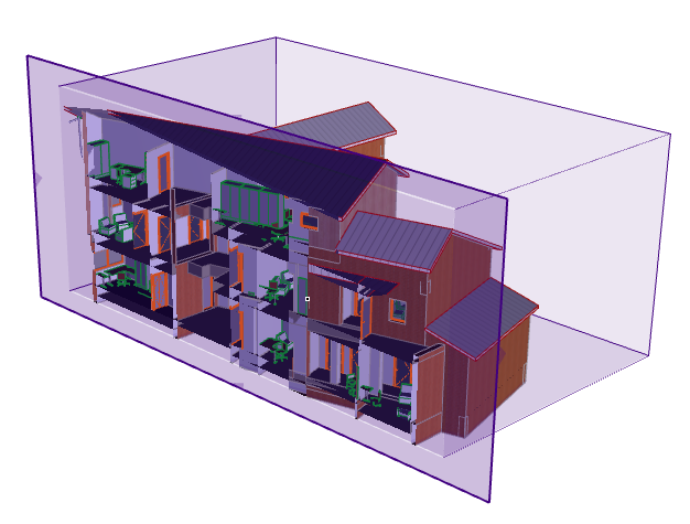

リアルタイム3D切断:

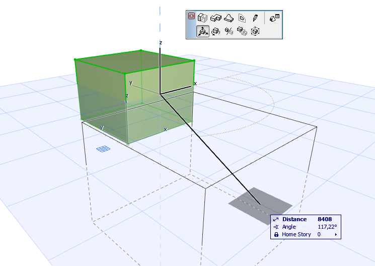

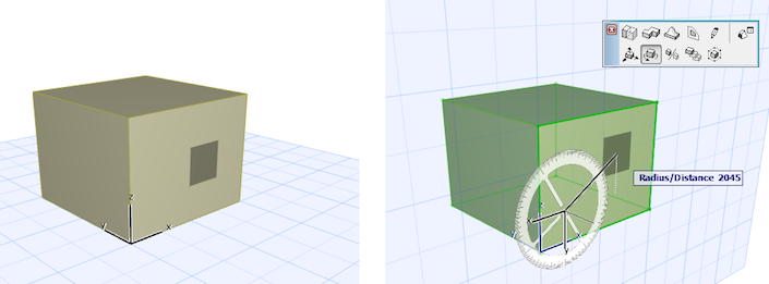

モルフ編集時のシェードのリアルタイムフィードバック
3D(および2D平面図も同様)での面選択およびカーソルと回転のフィードバック

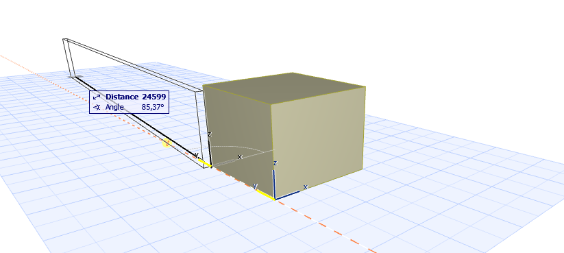

編集平面の自動展開

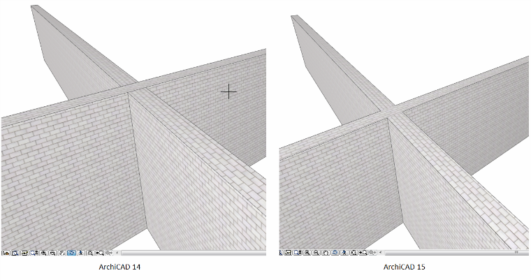

3D線分の除去は3Dウィンドウに実装されています。これは、線分が重なっている場合に不要な個所の削除に使用されます。これはArcicad 15以前の内部エンジンでは動作していましたが、今回からOpenGLエンジンでも利用できるようになりました。AC14-AC15 line elimination-small.png

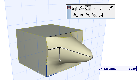

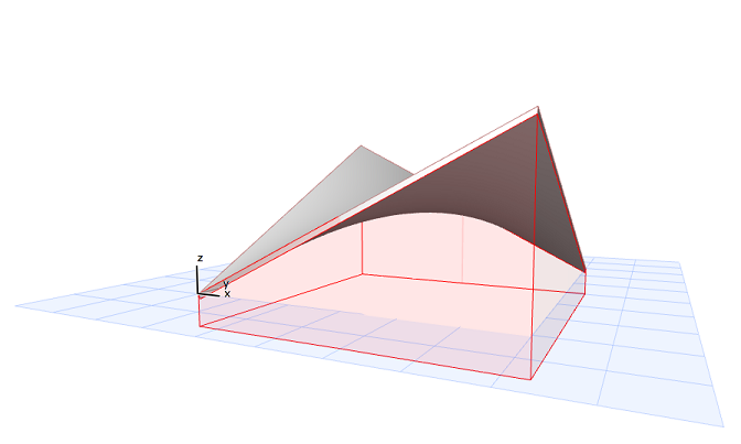

新しいシェルおよび屋根ツールの切り取りボディは、OpenGLエンジンによって生成されます。このようにして、ハイライトされた切り取りボディのサイズと方向を見て設定できます。TrimmingBody2.png

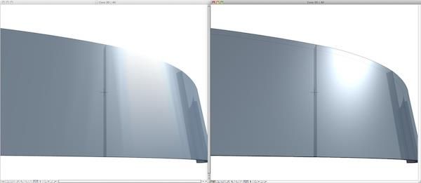

バージョン14以降のArchicadでは、よりリアルな結果が得られる「ピクセル単位の照明」を使用しています。(下の画像を参照してください-左側はArchicad 13、右側はArchicad 14です)この機能にはより多くのビデオカードの力が必要とされ、弊社のテストによると、20~30%のスローダウンが発生しますが、お使いのカードの性能が十分であれば気にならないはずです。(フレーム/秒レートが30以上であれば、速度の違いは実際にはわかりません)。PerPixelShading.jpg
