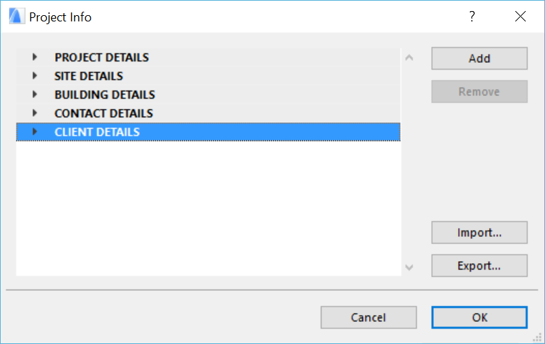

プロジェクト情報のエントリは、グループに分けられています:

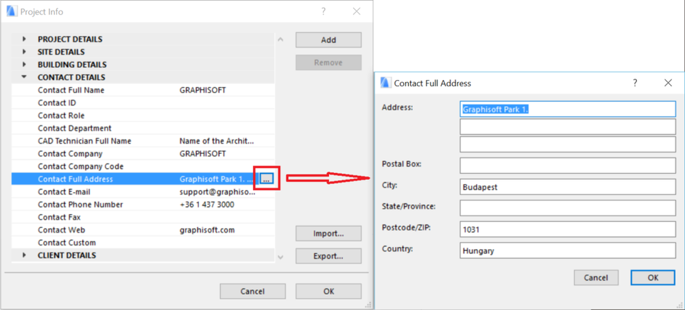

各グループには、事前に定義された項目が多数あります。データを入力するときにさらにスペースが必要な場合は、項目を選択し、フィールドの右端にある3つのドット(...)をクリックします。一部のフィールド(敷地または建物の住所など)では、より詳細な入力フィールドを使用できます:
右側のボタンを使用して、プロジェクト情報エントリを管理します:
- 追加方法:追加をクリックして、現在選択されているグループに新しいカスタムプロジェクト情報エントリを追加します。
- 削除:クリックして、選択したカスタム項目を削除します。
- インポート:クリックして、別のプロジェクト情報.xmlファイルをロードします。
- エクスポート:このボタンをクリックして、現在のプロジェクト情報データを.xmlファイルとして保存します。このファイルは他のArchicadプロジェクトにロードできます。

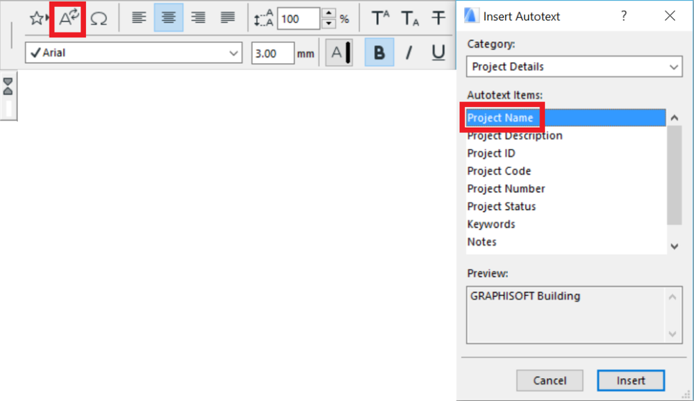

自動テキスト要素はマスタレイアウトに配置されます。挿入するには、マスタレイアウトを開き、ツールバーから
テキストツールをアクティブにします。画面をクリックして、フォーマットパレットの
"自動テキストを挿入"ボタンを選択します。

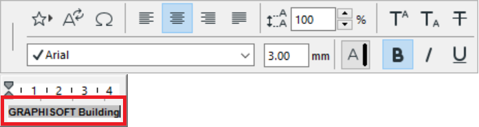

表示されるダイアログには、プロジェクト情報に入力されたプロジェクトと敷地、建物、または依頼人の詳細を含む、可能な
自動テキストの選択肢が一覧表示されます。必要なものを選択して、単純なテキストとして配置します。
