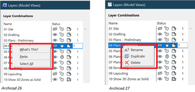

  • レイヤー設定ダイアログでは、列のヘッダーをクリックして好きな場所にドラッグするだけで、列を自由に並べ替えられます。
  • 新しいコンテキストメニューコマンドが、レイヤーのダイアログのレイヤーセットに追加されました: 名前の変更、複製、編集。
