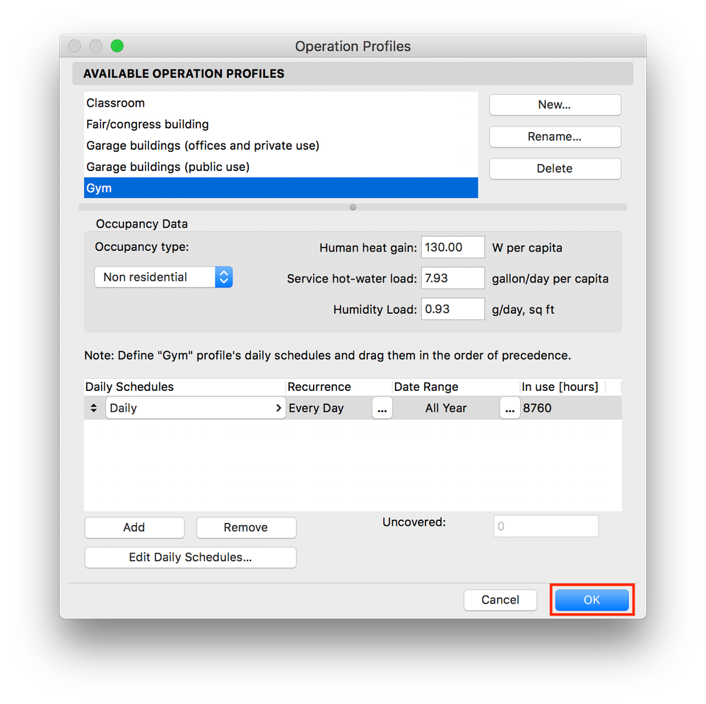

オペレーションプロファイルは、ヒートブロックに割り当てるArchicad属性です。それぞれのプロファイルは、必要な内部気温範囲、人の発熱量、温水供給、および湿度を含む毎日のスケジュールに関連付けられています。以下の手順に従って、新しいオペレーションプロファイルを作成します。
1. デザイン > エネルギー評価 > オペレーションプロファイルに移動、もしくは オプション > 属性 設定 > オペレーションプロファイル
2. オペレーションプロファイルのダイアログボックス内で新規作成...をクリックします。
3.  新規オペレーションプロファイルのダイアログボックス内で、名前を入力し OKをクリックします。
4.占有タイプを割り当てます。
5.人の発熱量、給湯負荷、湿度の値を設定します。

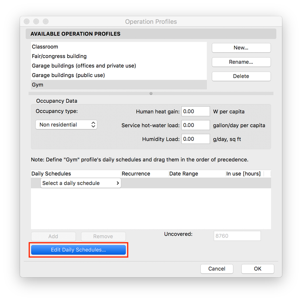

6. デイリースケジュールを編集...をクリックします。

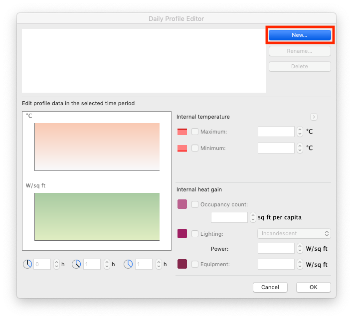

7. デイリープロファイルエディタのダイアログボックス内で、新規作成...をクリックします。
8. 新規デイリープロファイルのダイアログボックスで、名前を入力しOKをクリックします。

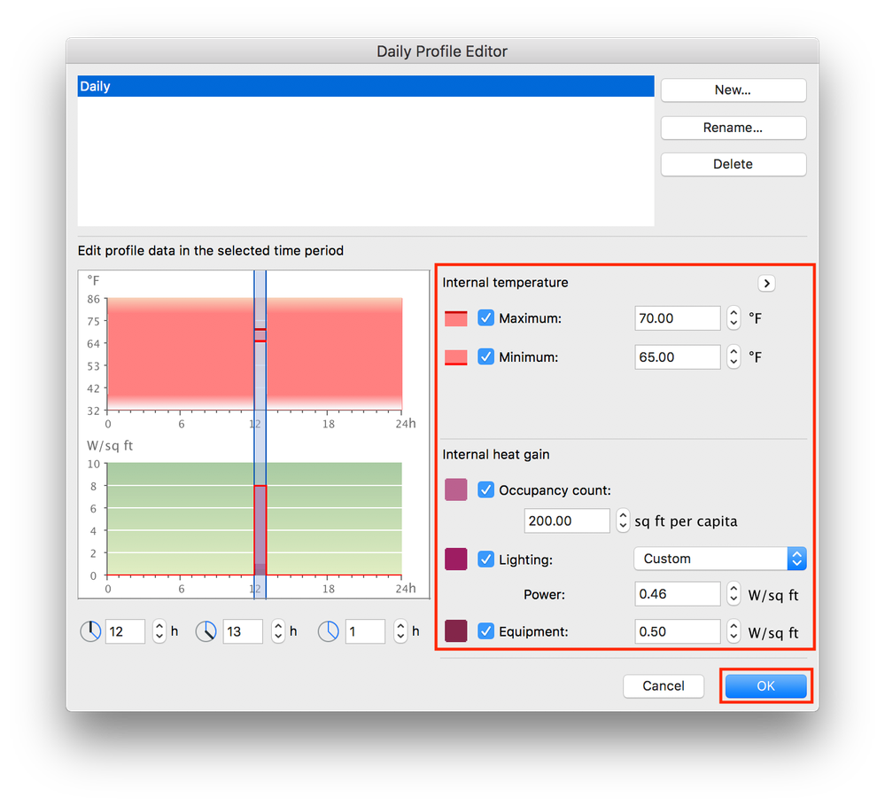

9. 内部気温と内部発熱量の設定を編集しOKをクリックします。
10. OKをクリックしてオペレーションプロファイルのダイアログボックスを閉じます。
