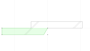

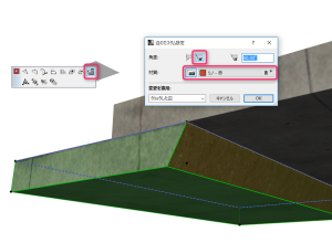

ARCHICADのスラブの端部を角度を調整するには、ペットパレットから「辺のカスタム設定」をクリックして修正します。
表示された「辺のカスタム設定」でスラブ端部の角度と辺の材質を変更できます。
スラブのビルディングマテリアルが同じ場合、面で接している場合に包絡処理が行われます。
