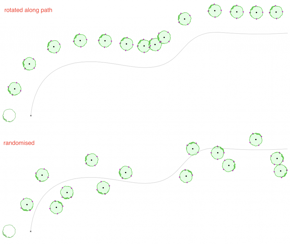

  5. パスの方向に応じてコピーを回転させるか、ランダムに回転させるか、まったく回転させないかを選択し、OKをクリックします。1.パスに沿ってドラッグします
  6. 次に、要素を配布するパスをクリックする必要があります(オブジェクトのホットスポットのいずれかをクリックすると、コピーを直線パスに沿ってドラッグすると、従来のドラッグ方法に戻ります)。
  7. 次に、パスをオフセットする可能性があります。これは、既にモデル化した道路に沿って木を分散させたい場合に役立ちます。クリックしたか個所が、パスの始まりになります。2.パスを選択します
  8. 次に、選択した方法に従って、パスに沿ってドラッグし連続コピーを実行します。3. 結果
注:要素の外側のパスを選択すると、パスの始点が要素/回転の中心点と見なされます。これは、回転をランダム化したときに特に顕著になります。4.オフセット
