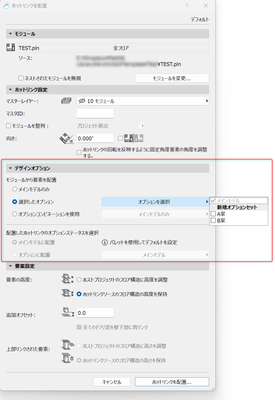

意匠モデルと構造モデルをホットリンクしています。
確認申請後変更があり、確認前と確認後が必要なためデザインオプションにて変更前と変更後の構造モデルを作成しました
構造モデルをホットリンクするのですが、デザインオプションで作成したモデルが表示されません。

@takao さん
ちょっと試す時間がないのでマニュアルの該当ページだけお知らせします!
設定されているとは思いますが、こちらの設定はどうなっていますか?
配置するオプションを選択する(ソースファイルから)

意匠モデルにホットリンクを配置する際、デザインオプション又はオプションコンビネーションを選択しておられますか?

takaoさんお疲れ様です。
もう確認いただいているかもしれませんが、
デザインオプションの設定が「メインモデルのみ」になっていませんか?
またはデザインオプションのどこかに設定したモデルが表示になっていないでしょうか?

kitada様
回答ありがとうございます。
構造モデルでデザインオプションを作成して、ホットリンクモデルを作成するときに、3D上でどれかデザインオプションを選択する必要があります。
それを表示させたうえで、3Dモデルを選択してホットリンクモデルを作成するのですが、別ファイルの意匠モデルにそのホットリンクモデルを取り込んでも、デザインオプション自体が意匠モデルに作成されません。(レイヤーなどは取り込まれるのですが)
なので、デザインオプションを意匠モデルでも同じように作成するのですが、変化はありません。(後から作るのは、そもそも使い方が間違っているような。。。)

@takao さん

kmitotk様
ありがとうございます!!
ホットリンクを入れ替えて、その時に設定をし直したら無事できました!!
