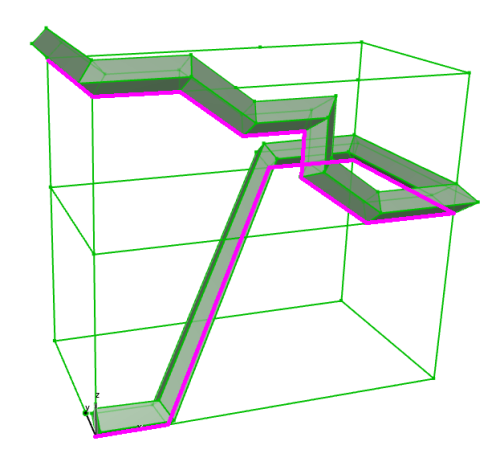

1.水平セクションを導入します
ターンさせる直前に水平セクションを設定する必要があります。
TubeTwistWorkaround

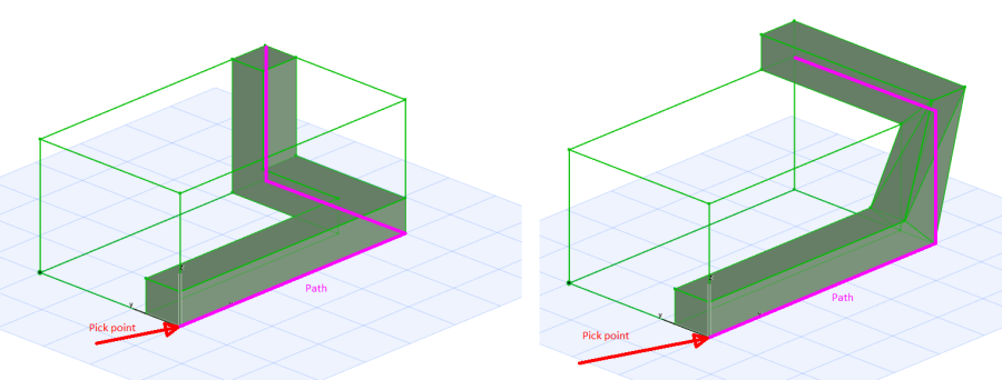

 2. 開始点を選択してください
開始点を正しく選択することが重要です。そうしないと、傾斜したチューブが簡単に作成されます。

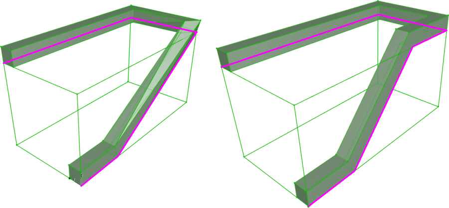

3.チェック
次の場合、チューブにねじれはありません。
1.指定されたセグメントは水平です
2.指定されたセグメントの前後のセグメントは互いに平行です
3.指定されたセグメントとその前後のセグメントが同じ垂直面上にある
下の画像は、上記の要件がどのように満たされ、ねじれのないチューブを作成するかを示しています。
TubeNonTwisting
