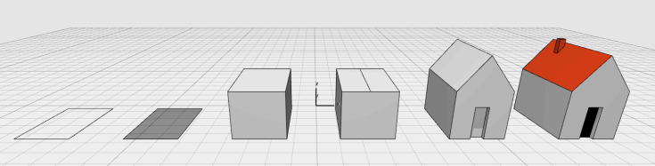

  • モルフの作成 基本的な入力方法に加えて、[デザイン]または[右クリック]メニューから[選択を使用してモルフを作成(結果:単一のモルフ)]コマンドを使用できます。マジックワンドは、モルフの作成でも非常に強力です。任意のサーフェス(メッシュなど)をタップしてモーフを作成します。

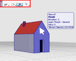

Select.png サブ要素の選択 モルフのノード、辺、または面を選択します: •Shift + Ctrl + クリックを使用します。 •または情報ボックスの白い矢印を使用します。

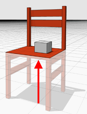

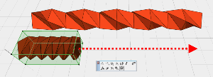

array_edges.png サブ要素の操作 サブ要素の選択を使用すると、次のことができます: •ノードを3Dで移動します。 •面または辺をコピーします。 •より迅速なワークフローのために辺を乗算します。

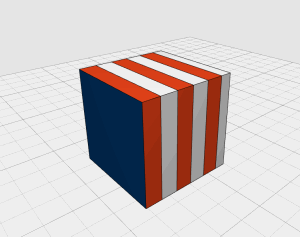

modify_subelements.png 面のマテリアル サブ要素の選択をさらに活用し、サブ要素ごとに異なるマテリアルを割り当てます。

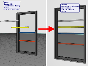

Customize.png ライブラリ部品をカスタマイズ ライブラリ部品を好みに合わせて変更し、GDLオブジェクトに変換し直します。 •デザイン/モルフを修正または右クリックメニューから、ベースとなるオブジェクトをモルフに変換します。 •既存のノード、辺、または面を調整するか、既存のモデルに形状を追加します。 •選択設定または情報ボックスでマテリアルと属性を選択します。 •古い形状と新しい形状を選択し、それらを窓、ドア、またはオブジェクトとして保存します。
