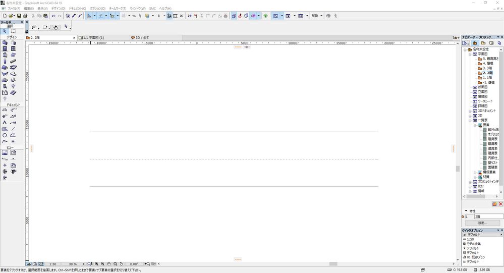

ここでは2点間に対して中心の線を書く方法を紹介します。
下記の様に二本の線があり、この中心を通る線を書く際に使用します(破線部分)。
01

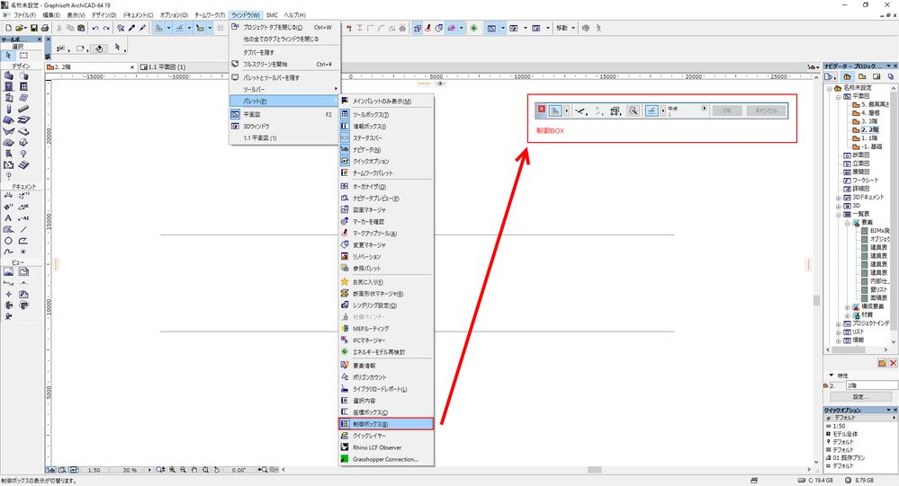

コマンドは「一時ベクトル上のスナップ点」を使用します。
コマンド使用には制御ボックスを表示する必要があります。
制御パレットはウィンドウ→パレット→制御ボックスをクリックしパレットを表示します。

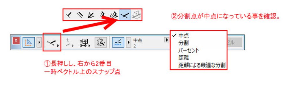

02
制御BOXにて分割間隔が中点になっていることを確認し、下記の部分を長押しし一時ベクトル上のスナップ点を選択する。

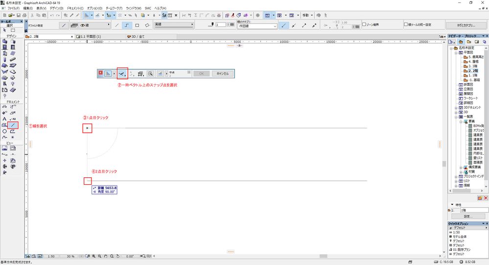

03
準備が出来たら下記の①~④を実行する事で2点間の中点で線を書く事が出来ます。
①線ツールを選択
②一時ベクトル上のスナップ点を有効化(1回のみ有効)
③1点目をクリック
④2点目をクリック

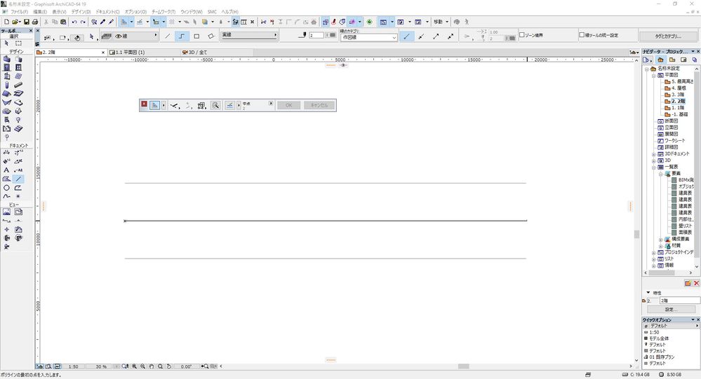

04
2点をクリックすると下記の様に線を書く事が出来ます。
