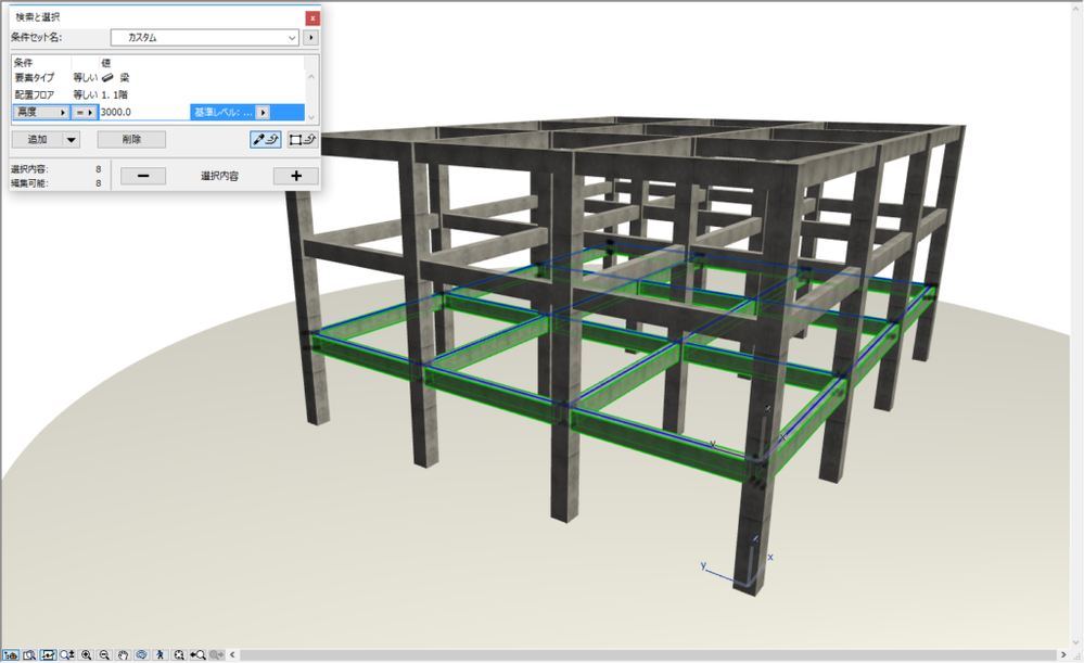

手順1:配置フロアを変更したい要素を選択します。
要素を選択

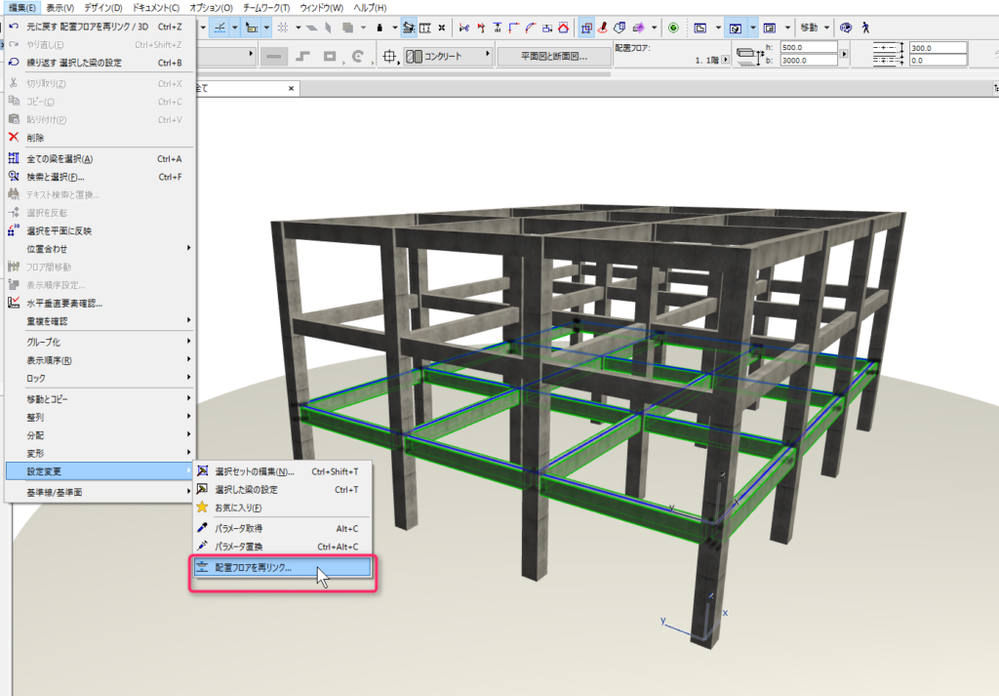

手順2:要素を選択した状態で、[配置フロアを再リンク]を選択します。 [編集]>[設定変更]>[配置フロアを再リンク]
配置フロアを再リンク

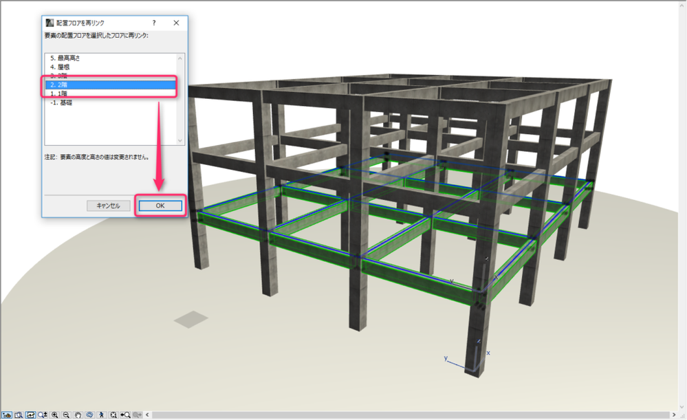

手順3:再リンクしたいフロアを選択して「OK」をクリックします。
配置フロアを選択
