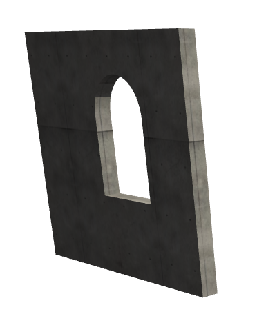

[現象]
壁にアーチ型などの任意の形状で開口したい

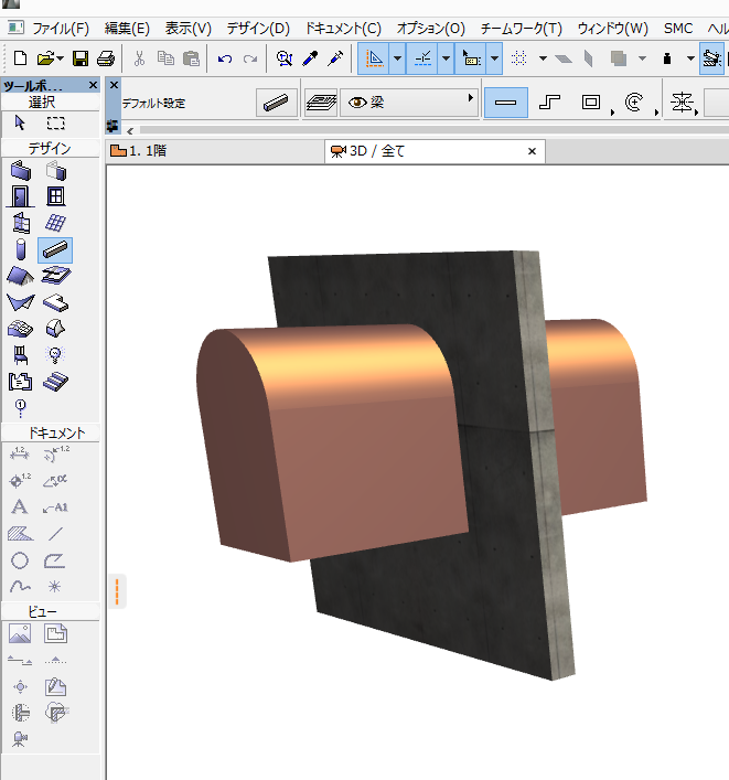

[解決策]
断面形状で任意の形を作成し、梁ツールで壁に貫通するように入力してからレイヤーを非表示にします。
1.断面形状マネージャーで任意の形の断面形状を描き、使用項目を「梁」として保存します。 その際、ビルディングマテリアルを貫通させる壁のビルディングマテリアルよりも優先度が高いものを指定します。
2.梁ツールより壁に貫通するように梁を入力
3. 梁のレイヤーを非表示にします。
