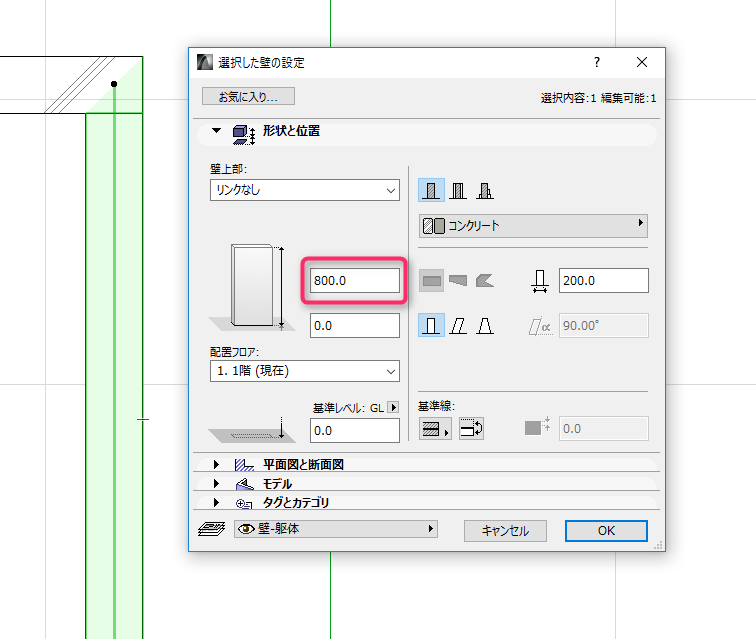

平面図上で壁の切断面が平面図で表示されない場合は、壁の高さの平面図の切断面設定、もしくはモデル表示オプションを確認します。
平面図の切断面高さより壁高さが低い場合
壁の高さが平面図の切断面高さより低い場合、壁は切断されないため、画面背景の色で塗りつぶされます。

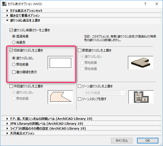

モデル表示オプションで「塗りつぶし表示を上書き」にて「切断塗りつぶしを上書き」が有効な場合
モデル表示オプションで「切断塗りつぶしを上書き」が有効な場合は、個々の要素の切断塗りつぶしの設定が有効になりません。
