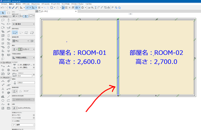

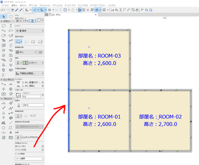

質問の条件では一覧表での集計はできないと思います。
(他の方から良い方法があるかもしれません)
この設定で壁がどのゾーンと関連しているかは一覧表で確認できます。
ただし、ゾーンの境界になっている壁についてはどちらか1つのゾーンだけしか「関連ゾーン名」では出てきません。
このように1つの壁が複数のゾーンの境界になっている場合も同様です。
