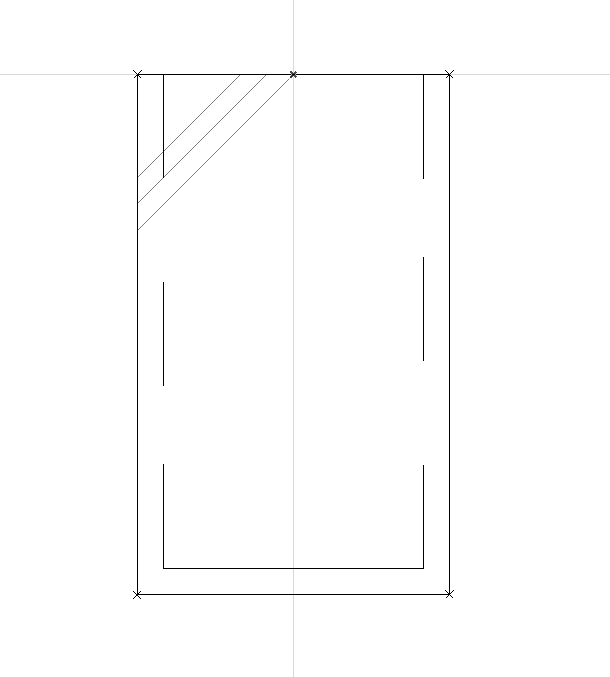

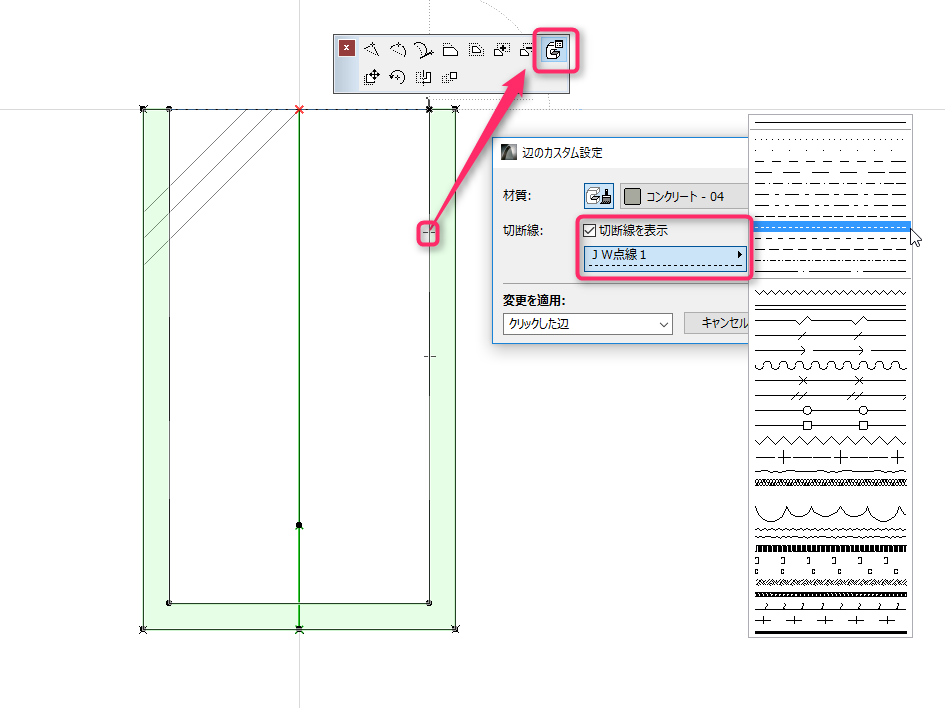

断面形状の塗りつぶしの輪郭辺の線種を切り替えたい場合は、断面形状マネージャの塗りつぶしの辺をクリックして「断面形状辺のパラメータを設定」で行います。
手順1:断面形状マネージャから、編集したい断面形状を開きます。
手順2: 編集したい塗りつぶしの辺をクリックして、ペットパレットから「断面形状辺のパラメータを設定」を選択して線分を変更します。
線分が変更されました。
