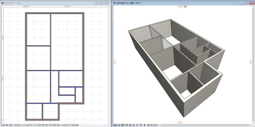

ARCHICADのマジックワンドは、離れている複数の要素に対して有効です。 そのため、レイヤーやペンカラー等で要素を選択しやすくすると、まとめてマジックワンドで入力しやすくなります。
手順1: 線分などのマジックワンドの基となる要素を分類する

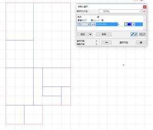

検索と選択ツールを使用すると、選択時に選択しやすくなります。

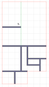

手順2: 選択した要素上でマジックワンドを使用して要素を配置する
離れた要素でもマジックワンドが有効のため、複数まとめて配置できます。
