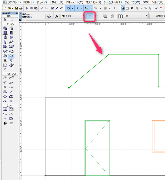

ARCHICADで3Dウィンドウ上で線を作成したい場合、モルフを使用すると表現できます。その際に、作成したい箇所に断面図/立面図を作成してからモルフを作成すると作成しやすいです。
断面図/立面図を開いて、その画面上でモルフの図形作成法を「ポリゴン」にして線分を作成します。

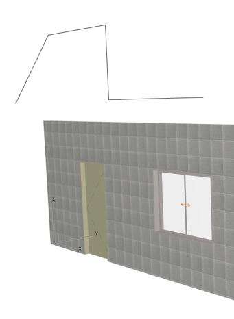

3Dウィンドウを開くと作成したモルフが表示されます。
※断面図/立面図上で作成したモルフは、平面の断面図ツール上に作成されます。
