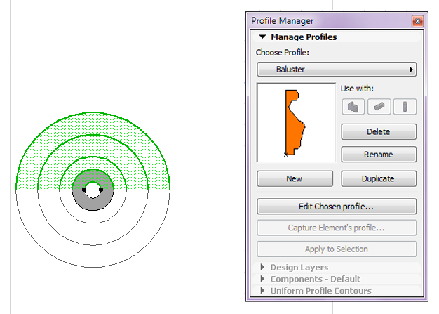

Step 1: 断面形状を作成
使用したい手摺子を断面形状の作成で行います。後ほど曲線壁でこの断面形状を回転させるので1つの辺をまっすぐに保つようにします。
Step 2: 断面形状の保存
名前を付けて断面形状を保存をクリックし、名称を変更して保存します。断面形状を使用したい構造要素のボタンをクリックします。(今回は壁のボタンです)

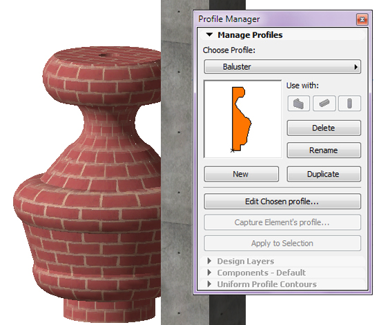

壁ツールを使用して希望のサイズの手摺子の半円を配置します。半円を選択し、コピーを反転して完全な’手摺子’にします。
Step 5: 手摺の作成
この手摺子の要素を実際の手摺の要素として使用できます。断面形状マネージャーで適切な材質を設定してください。構成要素 - デフォルトで側面の材質を手摺子に使用したい材質を設定します。 初期設定は上の図に示されているレンガですが、下の図のように材質を変更できます。

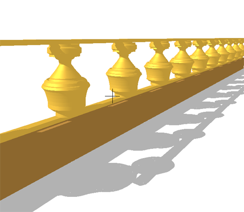

断面形状の壁を図形作成法のオプションから配置します。連続コピーコマンドで希望の距離のコピーを配置します。 スラブもしくは梁を上下に配置して、手摺を完成させます。
