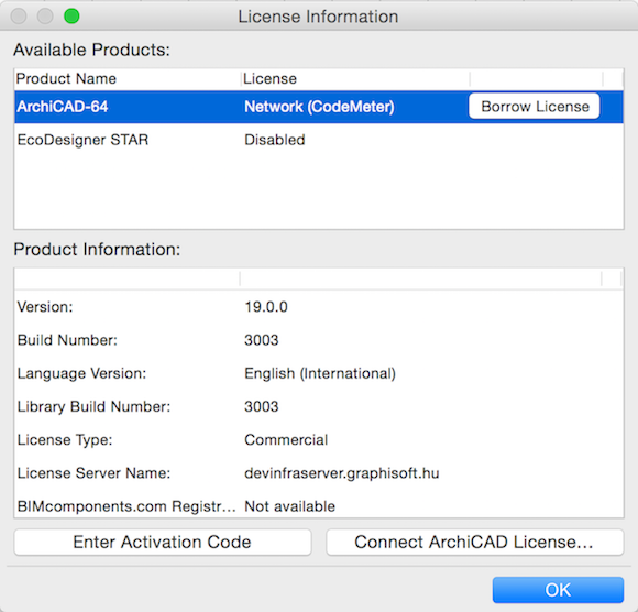

  • ARCHICAD / License Informationダイアログを開き、ARCHICADライセンスを接続...ボタンをクリックします。
connect_AC_license

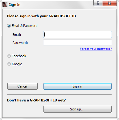

  • サインインします。
M-260_sign_in

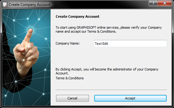

  • 会社のアカウントを作成します
(アカウントがまだ作成されていない場合)
M-260_create
会社名を入力し承認をクリックします。

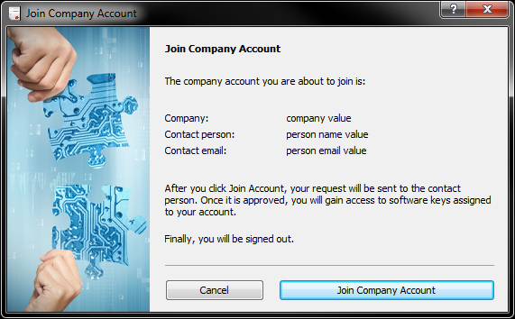

  • 会社のアカウントに参加
(会社のアカウントが既に存在する場合)
M-260_join
会社のアカウントに参加をクリックするとユーザーはサインアウトします。
