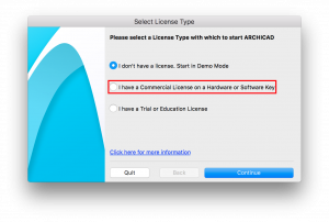

成功し、ARCHICAD 22を開始すると、ARCHICADを起動する際のいくつかのライセンスオプションを選択するダイアログが表示されます:
- ハードウェアまたはソフトウェアキーの商用版ライセンスを取得している場合は、2つ目のオプションを選択します。
![LMT 2 LMT 2](/t5/image/serverpage/image-id/24842i71441A239F953311/image-size/large?v=v2&px=999)
![LMT 1 LMT 1](/t5/image/serverpage/image-id/24843i29E266914DDA0FFC/image-size/large?v=v2&px=999)

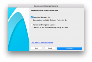

- ARCHICADは、GRAPHISOFT ID(GSID)の情報を取得した後、ライセンスプールから、ライセンスをダウンロードします:
- GRAPHISOFT IDを入力するダイアログが表示されますのでお持ちの情報でサインインするか、新しいGRAPHISOFT IDでサインアップください。

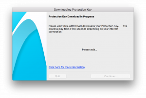

プロテクションキーのダウンロード
- 認証に成功すると、ライセンスプールから有効なプロテクションキーを自動的にARCHICADがダウンロードします。
![LMT 4 LMT 4](/t5/image/serverpage/image-id/24844i0A64D50CE83FDA82/image-size/large?v=v2&px=999)
注意: ライセンスのダウンロードには数分かかりますので、しばらくお待ちください。

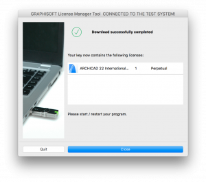

プロテクションキーのダウンロードに成功
- ダウンロードに成功すると、ARCHICADを商用版として使用できます。

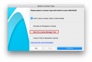

以前にARCHICAD 22でGRAPHISOFT IDでログインしていた場合、ワークフロー1とは少し異なるダイアログが表示されます。
ですが、商用版ライセンスでARCHICADを開くには、ライセンスマネージャーツール(LMT)のオプションを選択する必要があります。
![LMT 8 LMT 8](/t5/image/serverpage/image-id/24847i463B2E428925AEA5/image-size/large?v=v2&px=999)

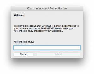

GSIDでサインインするのが最初の場合、認証キーを入力する画面が表示されます。販売店より提供された認証キーを入力ください。
![Screen Shot 2018-06-06 at PM 12.59.59 Screen Shot 2018-06-06 at PM 12.59.59](/t5/image/serverpage/image-id/24848i8889E3DF8D57B0CB/image-size/large?v=v2&px=999)

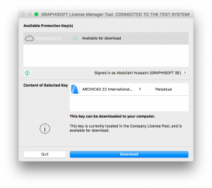

- サインインに成功すると、有効なプロテクションキーの一覧が表示されます。(雲のアイコンの)キーを1つ選択します。
![LMT9 LMT9](/t5/image/serverpage/image-id/24849i34C888B6EC6C229B/image-size/large?v=v2&px=999)
プロテクションキーのダウンロードに成功
- ダウンロードをクリックし、ダウンロードに成功すると通知が表示されます。
![LMT 10 LMT 10](/t5/image/serverpage/image-id/24850i94559FD490549BEE/image-size/large?v=v2&px=999)
