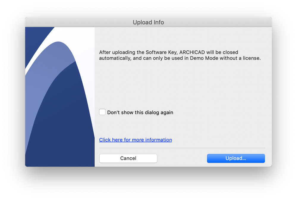

  • アップロード を行うには、 [ヘルプ] > [ソフトウェアキーをアップロード] オプションを選択します。
  • ライセンスキーのアップロードが完了すると、有効なARCHICADライセンスがなくなるため、デモモードとして使用できます。
  • アップロードを行う前に 、「ソフトウェアキーのアップロード後、ARCHICADは自動的に閉じて、ライセンスが無い場合は、デモモードでのみ使用可能となります。」 という注意が表示されます。Upload.png

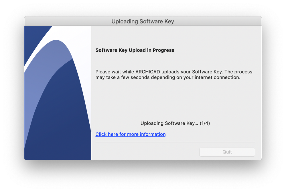

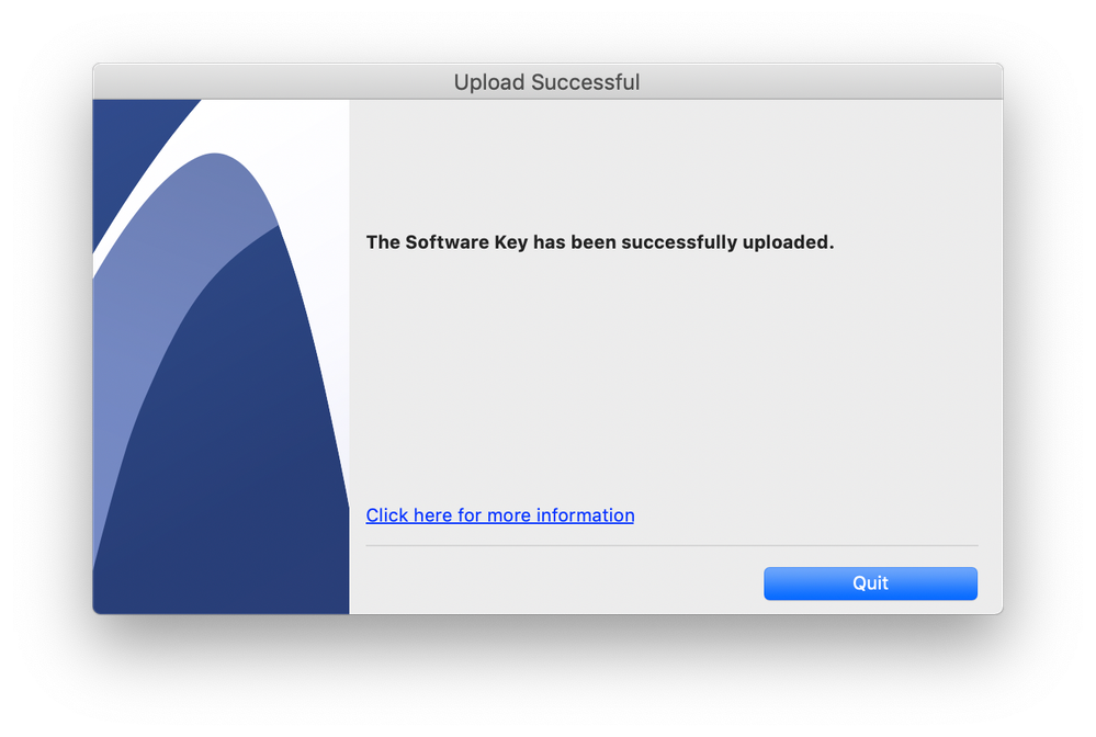

  • ソフトウェアキーのアップロードが完了すると、「このキーが正常にライセンスプールにアップロードされました。」 という通知が表示されます。UploadSuccessful.png
