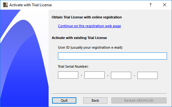

Archicadを体験版または教育版で使用できるようにするには、メールアドレス(ユーザーID)とシリアル番号を入力する必要があります。教育版のシリアル番号は、MyArchicad.comで入手できます。体験版のライセンスについては、Graphisoft.comで Archicadを無料でお試し いただけます。ArchicadはArchicadの最初の起動時にメールアドレス(ユーザーID)とシリアル番号を尋ねます:

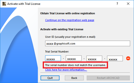

シリアル番号がメールアドレスと一致しません
入力したシリアル番号は有効ですが、[ユーザーID]フィールドに入力されているものとは異なる電子メールアドレス/ユーザー名と一致します。MyArchicadプロファイルでこのシリアル番号に一致するユーザーIDを確認して、再度お試しください。

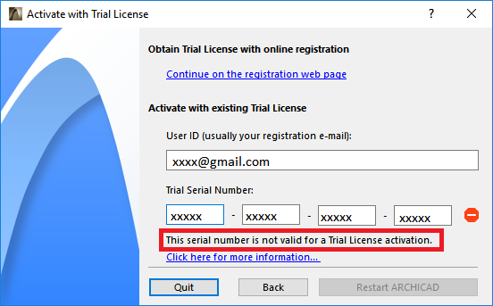

シリアル番号は体験版では無効です
入力されたシリアル番号は、Archicadfを研究に使用している建築および設計の学生/教師/学校に提供されるArchicad教育版のシリアル番号でした。体験版でArchicadを試用しているプロのユーザーの場合は、別のメールアドレスでGraphisoft.comの「Archicadを無料で試す」をクリックして体験版のライセンスを取得する必要があります。Archicad 23から、教育版ライセンスと体験版ライセンスを同じウィンドウ内でアクティブ化できるため、この問題は発生しなくなりました。

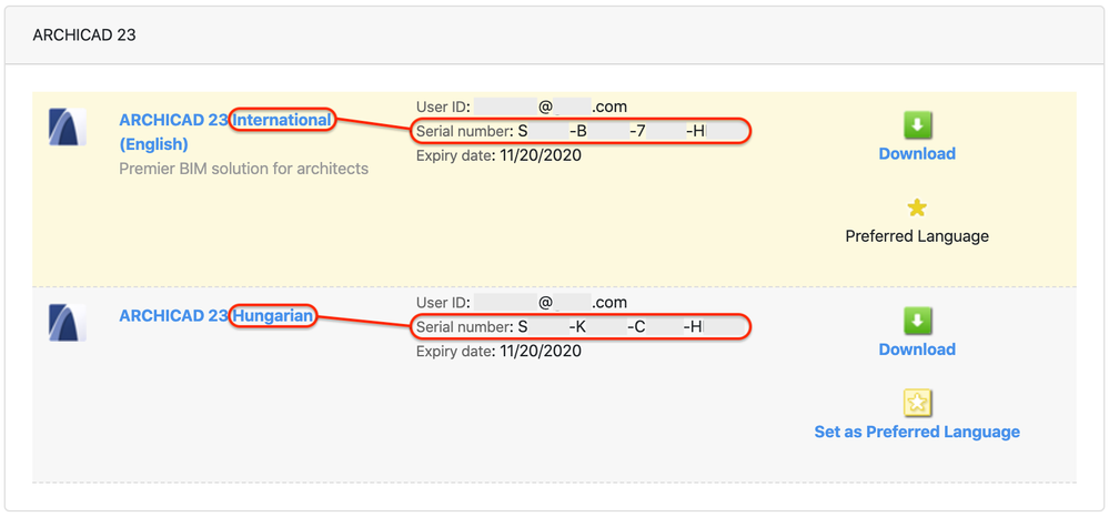

シリアル番号はArchicadの別の言語で有効です
入力したシリアル番号は有効ですが、現在実行しているArchicadの異なる言語バージョンに対して発行されています。MyArchicadページに移動するか、受信した電子メールを確認して、Archicadのどの言語バージョンを申請したかを確認してください。このページでは、言語バージョンとインタナショナルバージョンのArchicadを柔軟に切り替えることができます。どちらも独自のシリアル番号を持っています。
この問題を解決するには、インストールされているArchicadの言語バージョンに提供されているシリアル番号を選択してください。MyArchicadからアクセスできる別の言語バージョンのArchicad使用する場合は、Graphiosft IDプロファイルの[個人情報]タブで国を変更する必要があります。
