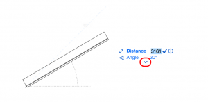

距離を入力する操作は、2Dでも3Dでも同じ方法です。座標情報は要素の入力中に表示され、マウスの動きに追従し、常に距離と角度、または開始ノードから計算されたXYZ座標についてのフィードバックを提供します。

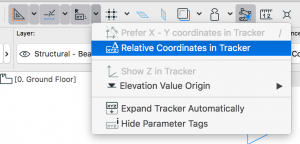

座標情報は、選択された要素上で2回目のクリックが行われたときや、要素の入力が開始されたときに自動的に表示されます。座標情報が自動的に表示されない場合は、スイッチがオフになっている可能性があります。オンにするには、標準ツールバーの座標情報トグルをクリックします。
座標情報を常に表示させたい場合は、オプション/作業環境/座標情報と座標入力を選択します。座標情報を一時的に表示させたい場合は、'N' ボタンを押すと座標情報が表示されます。非表示にするには、もう一度「N」を押します。

デフォルトでは、座標情報は '距離' と '角度' を表示します。X, Y, Z座標は非表示になっており、座標情報を展開した後に表示されます。
オプション/作業環境/座標情報と座標入力で「座標情報を自動的に展開」オプションを有効にすると、座標情報を入力するとすぐにすべてのパラメータが表示されます。
DA(距離/角度)とXY座標をその場で切り替えるには、「/」(スラッシュ文字)ボタンを押します。

- 座標情報トグルで「座標情報の相対座標」をオフにする
