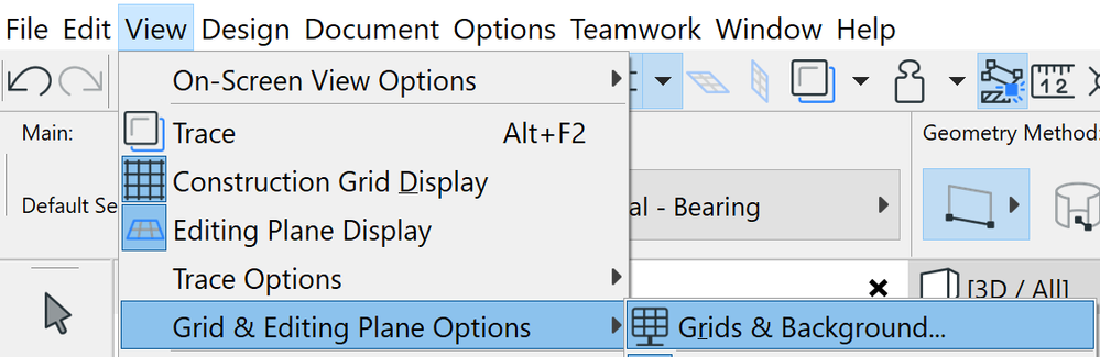

それらの使用はオプションです。グリッドを使用せずにARCHICADで作業できますが、特定の状況では非常に役立ちます。設定は、表示>グリッドと平面編集オプション>グリッドと背景で利用できます。 >

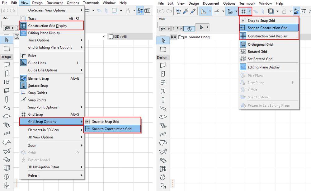

組み立てグリッドはデフォルトで非表示になっています。次の2つの方法でオンにできます:
表示 ›作図グリッド表示 のメニューコマンドを使用するか、同じコマンドを使用します。これは、標準ツールバーでも使用できます。

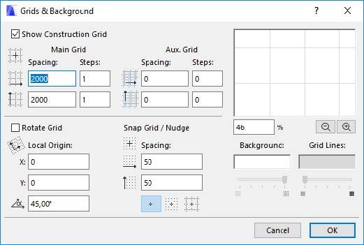

一部のプロジェクトでは、コンストラクショングリッドの回転バージョンを使用すると便利な場合があります。次の2つの方法でグリッドの角度を変更できます。
  1. 表示>グリッドと平面オプションの編集>グリッドと背景 ダイアログで、角度を数値で設定
  2. [表示]メニューまたは標準ツールバーの[ 回転グリッドの設定 ]コマンドを使用して、角度をグラフィカルに定義する
  3. 構築グリッドの回転角度は、配置された要素をクリックすることで定義できます。グリッドはその要素の回転に合わせて配置されます。

スナップグリッドは、ARCHICADの入力補助機能の1つであり、正確な作業に役立ちます。スナップグリッドは非表示のグリッドです。スナップグリッドがアクティブな場合、異なるグリッドポイント間でのみ描画できます。カーソルはグリッドの線に沿って「ドラッグ」され、グリッドポイントに自動的にスナップします。これにより、ズームインしていなくても正確な入力が可能になります。カーソルの位置は、黒い点で示され、グリッドポイントからグリッドポイントにジャンプします。
スナップグリッドを設定するとき([表示]> [グリッドと編集平面オプション]> [グリッドと背景 ])、プロジェクトに関連する最小の距離値を使用します。水平グリッドと垂直グリッドのステップは個別に設定できます。
グリッドスナップ機能には、[表示]メニュー と 標準ツールバーからアクセスできます。どちらも機能をオンまたはオフにする同じコマンドを提供し、スナップするグリッドのタイプを選択するオプションも提供します:作図グリッドまたはスナップグリッド。
以下の画像を参照して、インターフェースのどこにあるかを確認してください。
