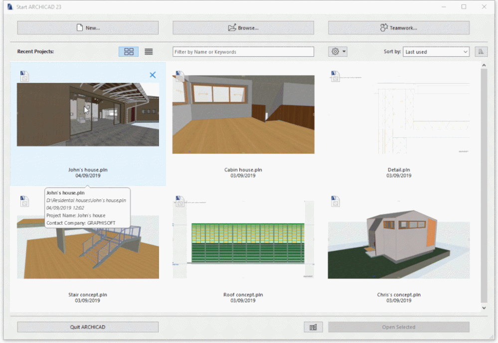

ARCHICADの開始ダイアログが表示されます:
[ARCHICADの開始]ダイアログボックスでは、次のことが可能です。
  • 新しいプロジェクトを開始する(新規作成...)
  • 既存のプロジェクトを開く(参照...)
  • チームワークプロジェクトを開く/参加する(チームワーク...

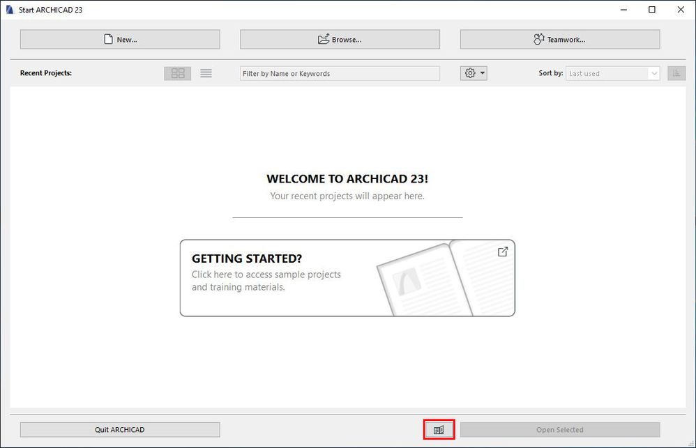

ARCHICADの起動ダイアログから、上の画像で赤くマークされたボタンをクリックして、サンプルプロジェクトとトレーニング資料にアクセスすることもできます。
  • このダイアログには、下の画像のように、後で作業したプロジェクトも表示されます。
  • プレビュー画像に基づいて、簡単に選択できます。
  • 下部にある本のアイコンが付いたボタンを押すと、オンラインの学習教材に引き続きアクセスできます。

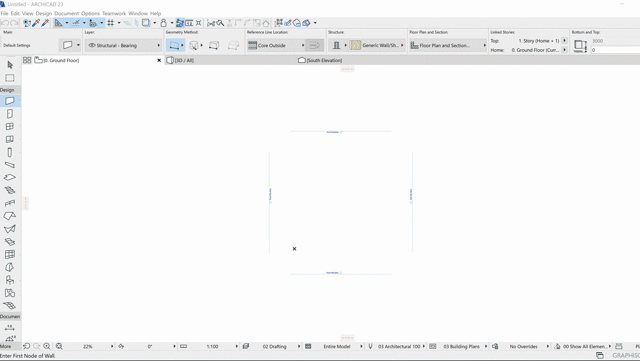

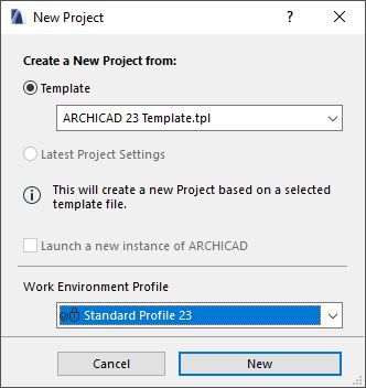

ARCHICADを初めて使用するユーザーを想定して、新しいプロジェクトを開始してみましょう。新規作成ボタンをクリックします
ARCHICADのユーザーインターフェイス

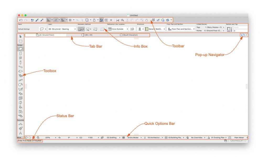

  • ARCHICADファイルの見出しには、その名前が表示されます。
  • 新しいプロジェクトは「名称未設定」と呼ばれます。

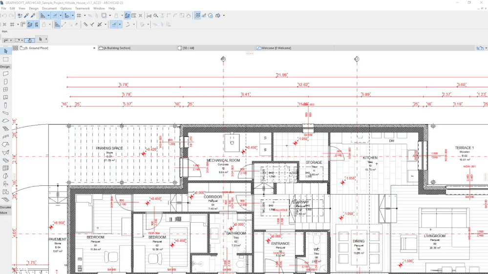

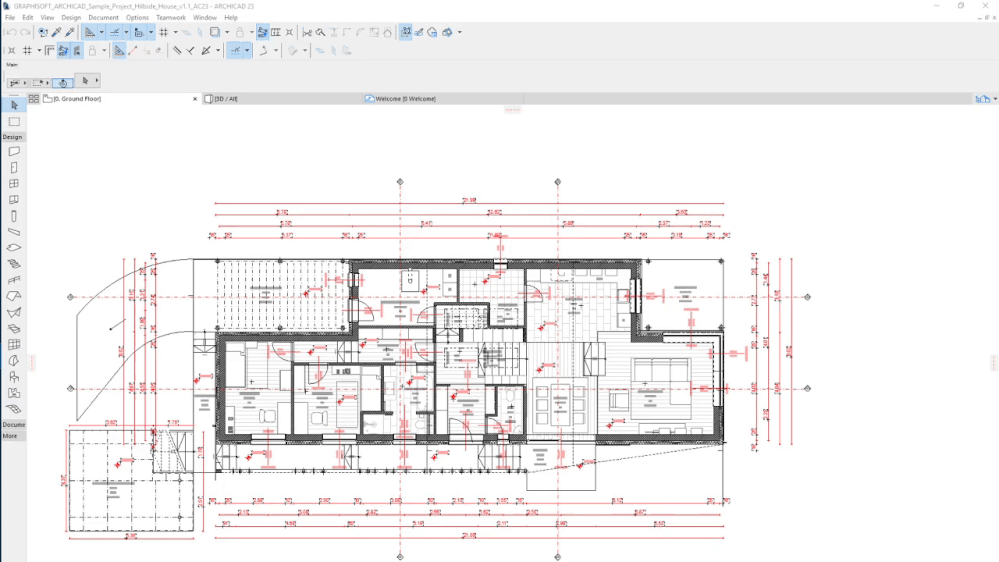

  • インターフェイスの中央部分には、プロジェクトの平面図が表示されます。
  • 画面の下部にある一連のアイコンは、このビューをナビゲートし、図面のスケールとズーム率を設定するのに役立ちます。
タブバー
画面の上部にあるタブバーには、プロジェクトの開いているビュー(平面図、3D、断面図、または立面図)が表示されます。異なるタブは、ウエブブラウザーのようにクリックできます。
ツールボックス
左側のツールボックスは4つの部分に分かれており、3Dモデルの構築とドキュメントの完成に必要なすべてのツールが含まれています。
  1. 最初の部分には選択ツールが含まれています。
  2. 2番目の部分は、デザインツール用です。
  3. 3番目の部分は、ドキュメントツールです。
  4. 4番目の部分は、ビューのツールです。

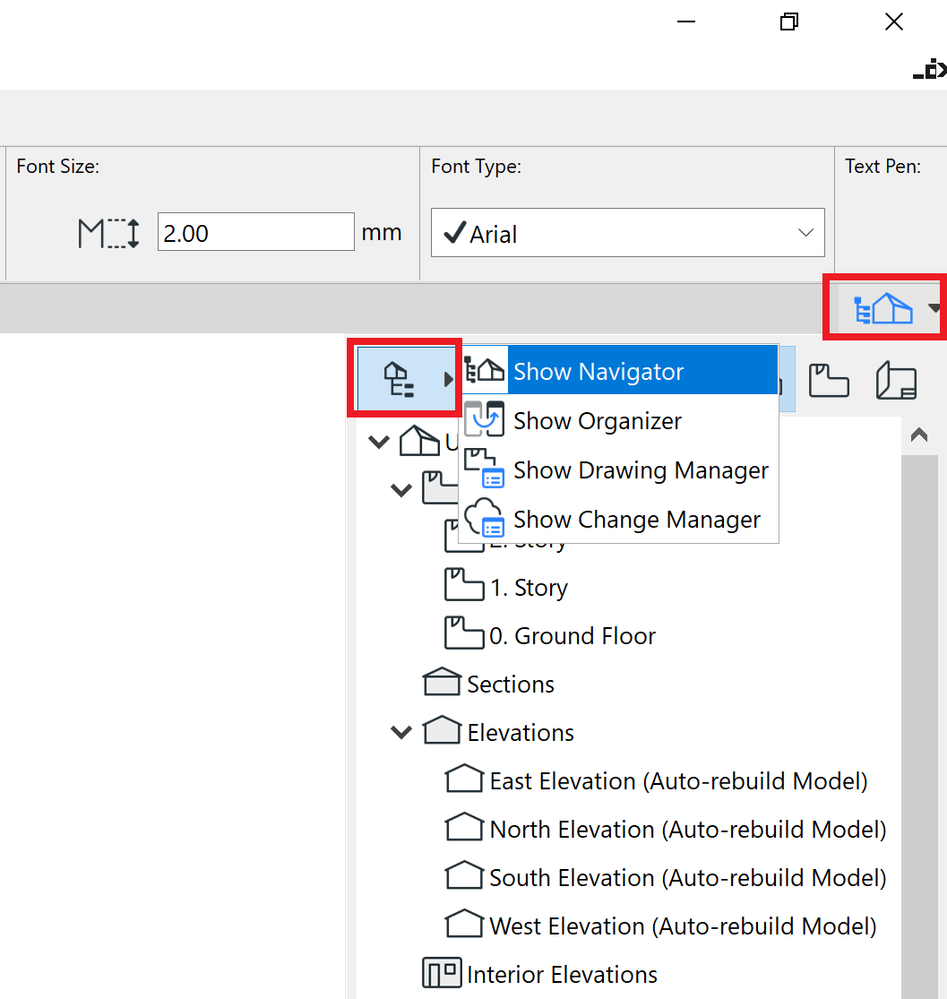

ポップアップナビゲーター
右側には、プロジェクトのすべての側面をリストするポップアップナビゲーターが表示されます。フロアからス別のフロアへ、またはさまざまな3Dビュー、断面図、立面図に移動して、プロジェクトの追加の詳細を取得できます。プロジェクトの選択した部分に移動すると、ポップアップナビゲーターが自動的に閉じます。
記事を読みながら、すべてを試し練習することをお勧めします。練習目的で、新しいプロジェクトを開始するか、ARCHICADサンプルプロジェクトを開くことができます。
ここから、ARCHICADサンプルプロジェクトにアクセスしてダウンロードできます。ARCHICADサンプルプロジェクト - 概要
ナビゲーターはポップアップナビゲーターから永続的にオンにすることができます:
ナビゲーターは、ウィンドウメニューから永続的にオンにすることもできます: ウィンドウ > パレット > ナビゲーター
メニューバー
最上部にあるメニューバーには、使用可能なすべてのコマンドが論理的にグループ化されて一覧表示されます:
ファイル 操作
編集 機能
表示 機能
デザイン コマンドと
ツールドキュメントコマンド とツール
基本設定と作業環境調整するオプションメニュー
共同作業で必要なコマンド
のチームワークメニューウィンドウメニューとツール バーとパレットの表示設定
ツールバー
ツールバーは、頻繁に使用されるコマンドへの直接アクセスを提供するため、メニュー構造でそれらを見つける必要はありません。ARCHICADにはいくつかのプリセットツールバーがあります。ツールバーは、コマンドを機能ごとに論理的にグループ化したもので、ウィンドウ > パレット > ツールバー からアクセスできます。それらは別々にオンおよびオフにすることができます。ツールバーはカスタマイズ可能であるため、手元に保管するコマンドを制御できます。
情報ボックス
情報ボックスには、選択したツールの現在の(デフォルト)設定または選択した要素の特性が表示されます。情報ボックスのフィールドはカスタマイズ可能です。
パレット
さまざまなパレットが利用可能です。これらは、要素の作成、変更、検索に役立ちます。ウィンドウ > パレット コマンドを使用して、各パレットを個別に表示または非表示にできます。
