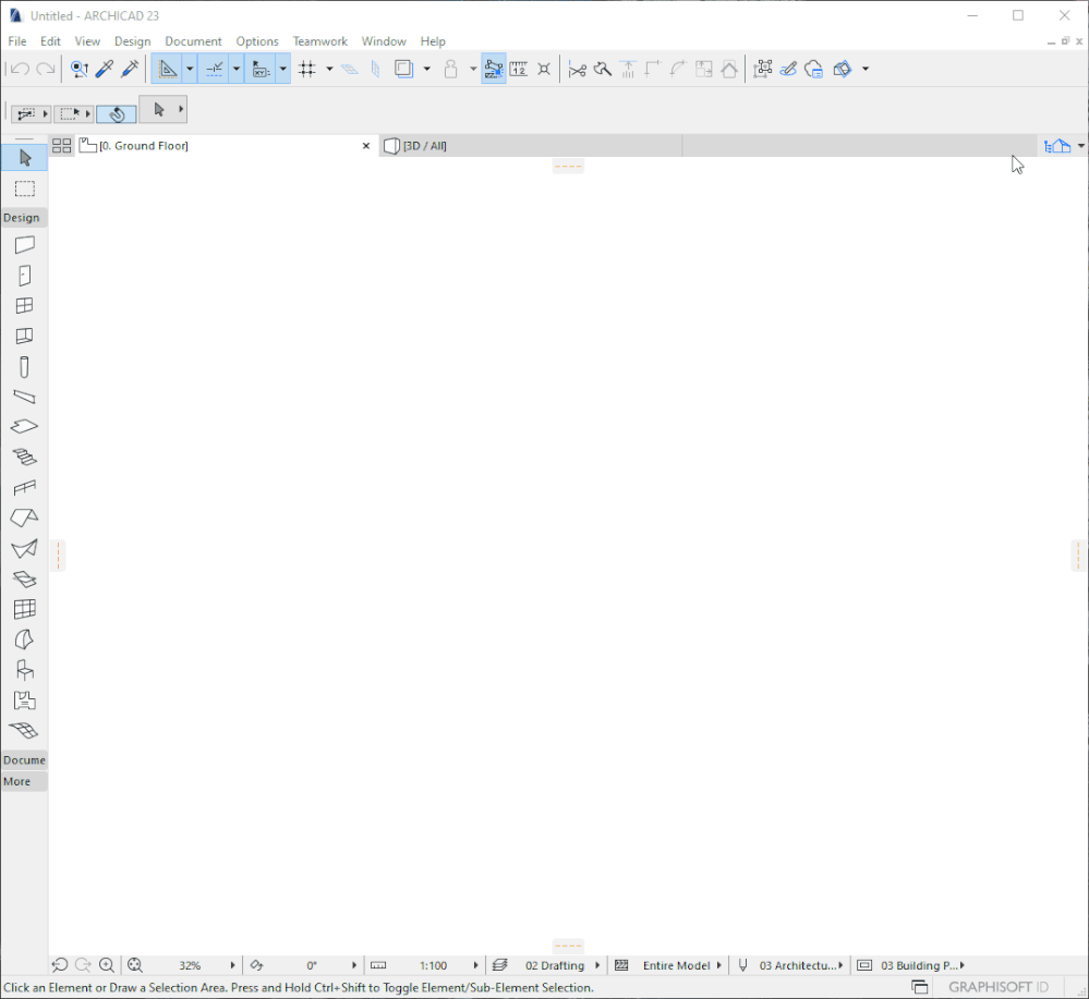

ナビゲーターパレット は、最大の領域をモデリングと設計専用にするために、デフォルトでは表示されません。次のいずれかのオプションを使用して、ナビゲーターを表示/非表示にできます。
  • ウィンドウ > パレット > ナビゲーター
  • コンテキストメニューコマンドは、プロジェクト選択、ポップアップナビゲーターのヘッダー領域またはナビゲーターパレットで右クリック後に使用可能

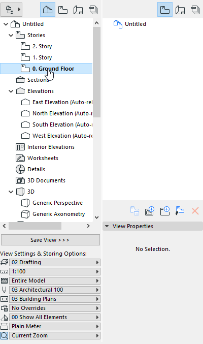

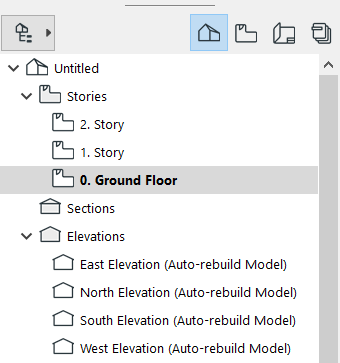

ナビゲーターの プロジェクト一覧 は、仮想建物モデルの視点のツリー構造を提供します。
ビューポイントとは?
ビューポイント(モデルビューとも呼ばれます)は、モデルを見ている位置と方向、および投影のタイプを定義します。これは、モデルの3Dビュー(パースまたは平行投影)、または平面図、断面図、立面図、詳細などの2Dビューにすることができます。
ナビゲーターにリストされている名前をダブルクリックするだけで、ビューポイントに移動できます。開いているビューポイントの名前は太字で表示されます。別のビューポイントを1回だけクリックすると、そのビューポイントは選択されますが、そのビューポイントに移動することはできませんが、選択したアイテムの設定やその他の多くのオプションに右クリックでアクセスできます。
新しいセクション、立面図、またはストーリーを作成すると、プロジェクト一覧の下に自動的に表示されます。

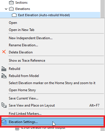

新しいビューポイントを作成するには?
2Dで新しい 立面図展開図 断面図、または 詳細図を作成する場合は、ツールボックスの専用ツールを使用して、平面図、断面図、または立面図に配置する必要があります。

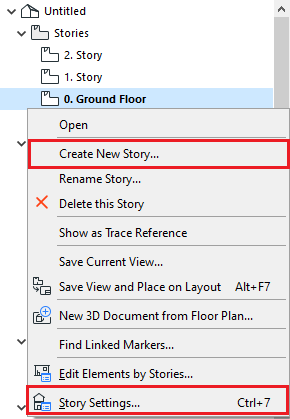

平面図の場合は、新しいフロアを作成する必要があります。これは、次の2つの方法で実行できます:
  • ナビゲーターでフロアの1つを右クリックして、メニューから 新しいストーリーの作成コマンドを選択するか、
  • デザインメニューのフロアの設定ダイアログを開いて、複数のストーリーを編集/作成できます。

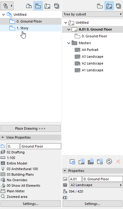

ナビゲーターの2番目のアイコンは ビュー一覧:プロジェクトに保存されているビューのリストです。
ビューポイントとビューの違い
ビューポイントは、モデルを見ているところからの位置と方向を定義しますが、その特定のビューのコンテンツは定義しません。
ビューは、ビューポイントの保存されたバージョンです。各ビューは、ビュー設定の組み合わせによって定義されます。

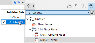

ナビゲーターの 発行セット部分では、レイアウトとビューをさまざまな形式にパブリッシュできます  ここでは 、新しい発行セットまたは1つ以上の発行アイテム(ビューまたはレイアウト)を作成 し、ワンクリックでエクスポートできます。
発行セット と発行アイテム
発行セットは、複数の発行アイテムのコレクション用のフォルダー です。 各発行者アイテムは、ビュー または レイアウトを直接参照します。 これらはプロジェクトに保存される ため、いつでも編集して再公開できます。
デフォルトのテンプレートに応じて、ARCHICADはデフォルトでPDF形式でいくつかの発行セットを作成します。 発行セットはナビゲーターの上部にあるリストをクリックして選択できます。
PDF (Portable Document Format)
PDF(Portable Document Format)は、ページのレイアウトを保持する読み取り専用ドキュメントを配布するために通常設計および使用されるフォーマットです。PDFを使用すると、エクスポートされたレイアウトの配置とフォーマットを後の制作(配布、印刷など)のために確実に保持できます。
Show-Publisher-Set.png ナビゲーターの上部にあるボタンは プロジェクトにあるすべての発行セットの概要を提供します。
それらを使用するか、次のいずれかの方法で削除できます。
  • 発行セットのタブの下にあるの削除ボタンを使用する、または
  • アイテムを右クリックして削除コマンドを使用します。
発行セットアイテムの削除は元に戻すことができないため発行アイテムまたは発行セット削除する場合は注意してください
レイアウトをPDFに発行する
  1. ナビゲーターの発行セットでレイアウトという名前のセットに移動し ます。Publisher-set-layout-e1574261448267.png
  2. 発行アイテムまたは発行セットを右クリックして発行セットプロパティダイアログでファイルの保存が選択されていることを確認し ます Publisher-Set-Properties-e1574261410269.png参照...をクリックして、エクスポートしたPDFファイルを保存する場所を見つけます。
  3. 発行セットから1つ以上の発行アイテムを選択します。 発行セットの形式セクションで、PDFに設定されていることを確認します。 (下のスクリーンショットを参照してください。)
  4. すべてのレイアウトを1つのPDFファイルにまとめたい場合は、それらのレイアウト を含むフォルダーのパレットのフォーマットパネルで単一PDFファイルに結合オプションをオンにする必要があります。Format.png注:パブリッシャーマップフォルダーの1つ(またはレイアウトブック全体)の単一PDFファイルに結合をオンにすると、そのサブフォルダーのオプションは使用できなくなります。PDF結合設定を下位レベルのフォルダーに変更するには、まず上位レベルフォルダーのこの設定をオフにします。
  5. ドキュメントオプション をクリックして、結果のPDFドキュメントのコンテンツの優先設定を定義します。
  6. Publish-all.png発行セット全体を発行するか、選択した発行者アイテムのみを発行するかをクリックして選択します。
  7. 下部にある発行をクリックして、発行プロセスを開始します。
  8. 発行ダイアログが開き、発行プロセスの進行状況が表示されます。ダイアログのボタンを使用して、プロセスを 停止または一時停止できます。Publishing-process.gif
  9. 閉じるボタンが表示されたら、ダイアログを閉じることができます。
