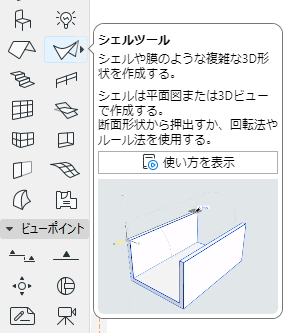

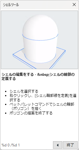

Archicad 28の新しいオンボーディング機能は、新規ユーザーを念頭に置いて特別に作成されました。学習コンテンツが埋め込まれたArchicadツールチップでは、各ツールや機能の説明が簡潔明瞭に表示され、その機能を理解するのに役立ちます。
  • ツールにカーソルを合わせると、動画付きのツールチップが表示されます。
  • 詳細内容は使い方を表示をクリックしてください。
  • 動画をクリックすると、いつでも一時停止できます。
  • ダイアログを閉じることなく、学んだことを試すことができます。

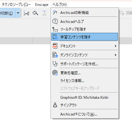

ツールチップを無効にするには、「ヘルプ」メニューから「学習コンテンツを隠す」、をクリックして、簡略化されたツールチップに戻すか、ツールチップ全体を非表示にするか、いずれかを選択します。

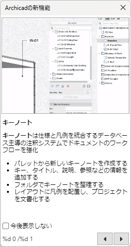

またヘルプメニューからも、Archicadのオンボーディングを支援する次の機能をみつけられます。「Archicadの新機能」をクリックすると、Archicadバージョンの新機能のツアーが始まります。このダイアログはArchicad 28を起動すると自動的に表示されます。
