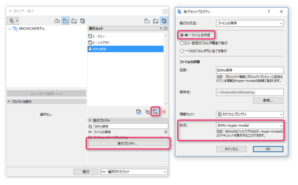

手順1:BIMx出力用の発行セットを作成
BIMx出力の発行セットをオーガナイザから作成します。オーガナイザを開き、BIMx出力用の発行セットを作成します。
「発行プロパティ」をクリックして、発行セットプロパティに「単一ファイルを作成」を選択し、形式を「BIMx Hyper-model」を選択します。

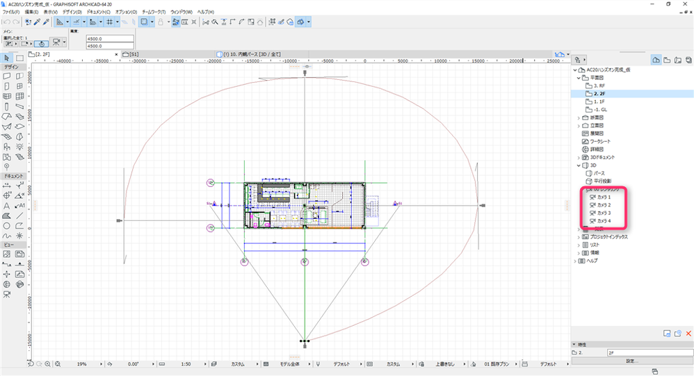

ARCHICADでカメラパスを作成します。

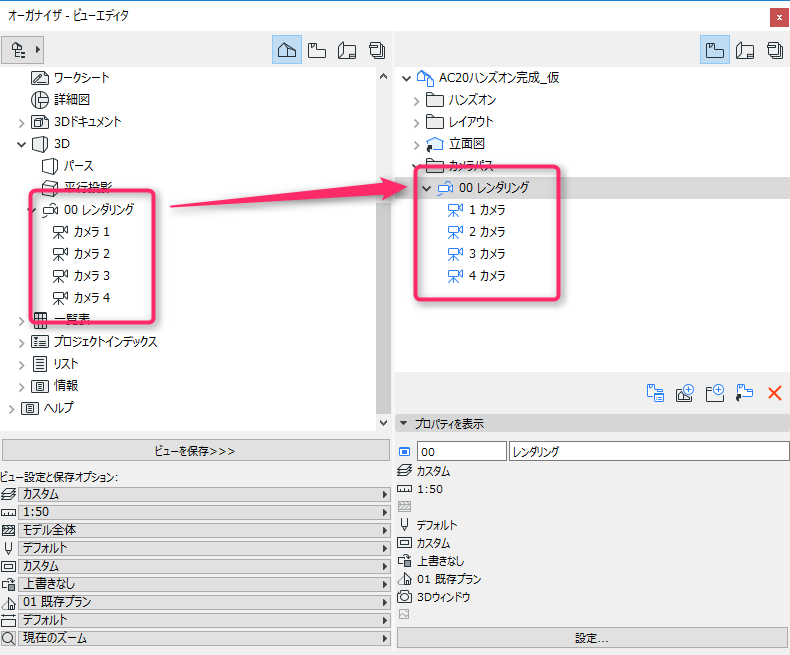

手順3:カメラパスをビューに登録
オーガナイザを使用して、作成したカメラパスを発行セットで使用できるようビュー登録を行います。

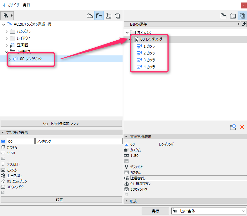

手順4:ビューをBIMx出力用の発行セットに追加
作成したビューを発行セットに追加します。
bimxpath004

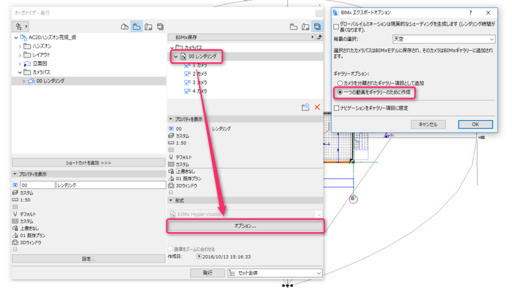

次に、「形式」のオプションをクリックして、ギャラリーオプションを「一つの動画をギャラリーのために作成」を選択してOKボタンを押します。

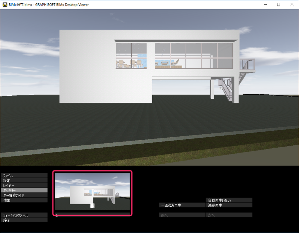

BIMx Desktop Viewerを立ち上げBIMxファイルを開くと、ギャラリー内に作成したフライスルーのカメラパスを再生できます。
