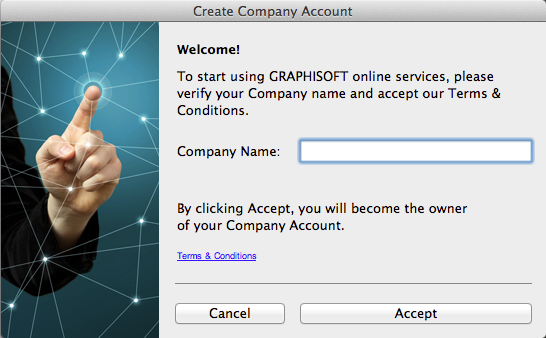

ステップ3: 会社アカウントを作成する 最初のアップロードイベントでは、アップロードされたモデルが保存され、のすべての同僚がアクセスできる、いわゆるBIMx会社アカウントを作成する必要があります。会社アカウントは、会社のライセンスキーに基づいて作成されます。ライセンスキーを使用してアップロードする最初のアカウントは、[会社アカウントの作成]ダイアログでプロンプトが表示されます。会社アカウントのプロフィールを作成する際に、このアカウントがこの会社アカウント管理者になります。 02.png

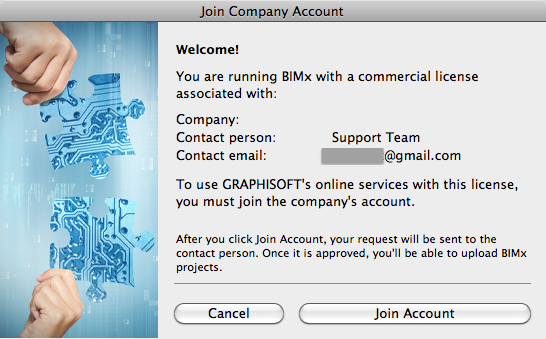

  • アクセスをリクエスト: 別のBIMxアカウントで、会社アカウントを作成したのと同じライセンスキーでBIMxモデルをアップロードしてみてください。会社アカウントに参加するように求められます。

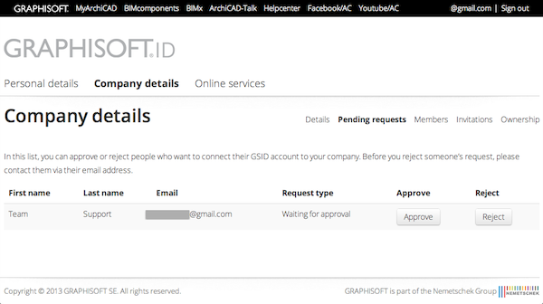

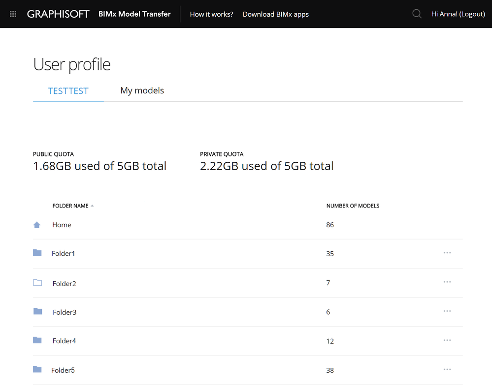

BIMxアカウントには、BIMx Model Transferサイトからアクセスできます。BIMxユーザーアカウントが会社アカウントとペアになっている場合、ユーザー名の横に2番目のタブが表示されます。ペアリング後、モデルは[会社]タブにアップロードされます。このサイトでは、アップロードされたコンテンツを管理できます。モデルファイルを個別のフォルダに整理するか、パスワードで保護するか(SSAユーザーの場合)、選択したモデルの直接リンクを同僚やクライアントに送信します。006アクティブなSSAを持つユーザーは、アップロードされたモデルのステータスをパブリック、非公開、プライベートの間で変更できます。
